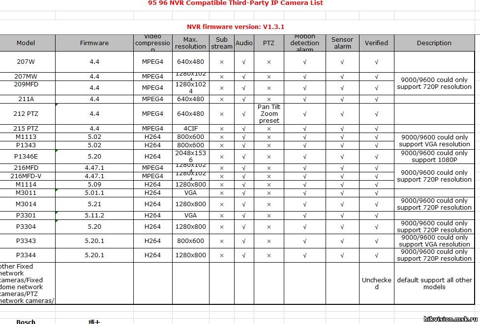

Возьмите инструкцию пользователя на DS-9616HI-SH и посмотрите , на последних страницах, эта камера входит в список камер поддерживаемых регистратором или нет, если есть в списке, то какая версия FW камеры поддерживается.
toДата: Среда, 02.10.2013, 13:05 | Сообщение # 3
UserM в том и дело, что в инструкции нет списка камер!
vladДата: Среда, 02.10.2013, 13:32 | Сообщение # 4
Есть в английской инструкции, скачать можно на оф. сайте. Вашей камеры там нет.
UserMДата: Среда, 02.10.2013, 13:36 | Сообщение # 5
Поддержка данной модели производителем не заявлена. Единственно, существует более новая версия FW этого регистратора, хотя шансов , что новая версия будет поддерживать очень мало. Axis P1355 это очень новая камера, а регистратор на старой платформе, уже не выпускается. Прошивку, для регистратора нужно запрашивать у вашего поставщика оборудования.

оф. ответ - DS-9616HI-SH старая платформа, обновления не будет. поддержка Axis P1343 реализована в Netra(v3.0.0) и 8107(v2.3.4) платформах.
для 8107 2.3.4 ожидается локализация прошивки. отдельно Axis P1355 с этими платформами не тестировали, но у Axis P1343 и Axis P1355 одинаковый api и должно работать.
