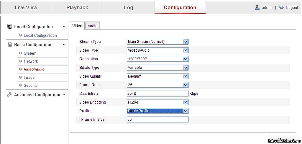

AlexandrДата: Понедельник, 27.05.2013, 15:06 | Сообщение # 16
попробуйте поменять на камере в настройках профиль кодирования как на скрине:
Прикрепления: 6354951.jpg (54.7 Kb)

в ТП написали что старые модели регистраторов "не знают" о профилях кодирования. поэтому нужно выбирать основной профиль - тогда должно работать.
