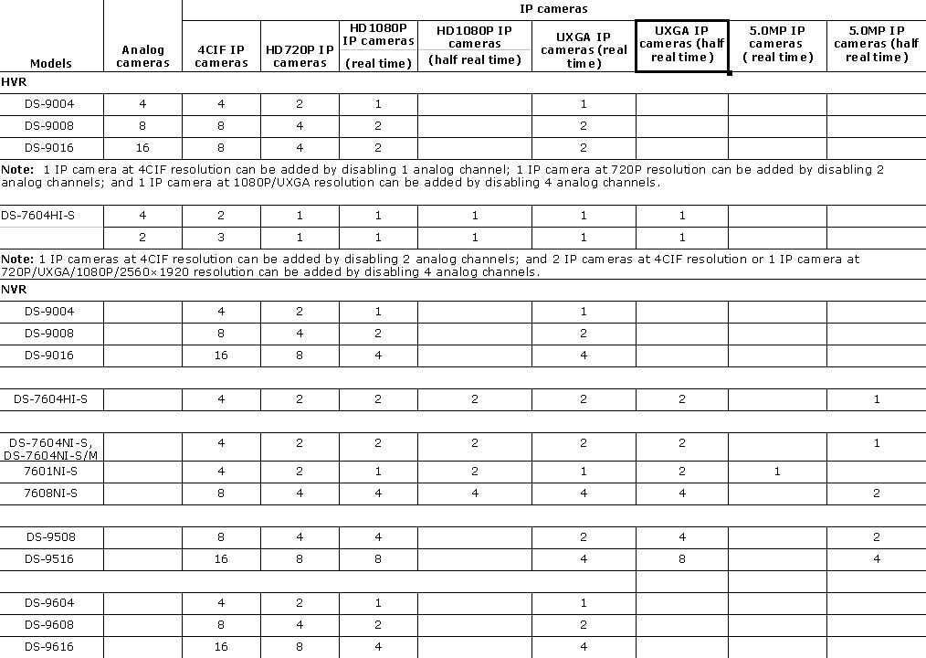

таблица подключения IP к гибридными регистраторами
AlexandrДата: Пятница, 23.09.2011, 14:01 | Сообщение # 1
внимательно читайте примечания: количество аналоговых каналов уменьшается при использовании IP камер !
полная таблица на втором листе "IPC Connecting Capacity" EN_List of Hikvision IP Cameras Supported by NVR_20110920.xls
Прикрепления: 2279590.jpg (115.4 Kb)
AlexandrДата: Понедельник, 09.07.2012, 11:04 | Сообщение # 2
DS-9616NI-SH работает с DS-6104HCI, для этого нужно обновить прошивку DS-6104HCI. подробнее тут.

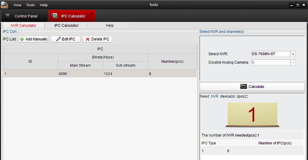

Планируется ли обновление таблицы?
Конкретно интересуют возможности HIKVISION DS-7604NI-SE (при условии последних прошивок и камер 1080р и 2048 х 1536).
И если не секрет-как узнать максимальную частоту кадров для каждого случая?
Или может где-то это выложено уже?
DS-2CD2432F-IW (V5.4.5 build 170401) + DS-7604NI-SE (V3.0.22 build 170621)
AlexandrДата: Вторник, 14.10.2014, 18:53 | Сообщение # 4
Supported IP Camera Models of HIKVISION H-DVR/NVR Update: March 2014
максимальная частота кадров при заданном разрешении описана в ТТХ камер. для регистратора не принципиально, для него важнее битрейт потока.
IP Camera Recommended Bitrate v2.0 20140219
в ТТХ регистраторов указан максимальный битрейт для общего количества камер, дальше простейшая математика. посчитать не сложно. есть ещё вспомогательная утилита в Hikvision Tools:
