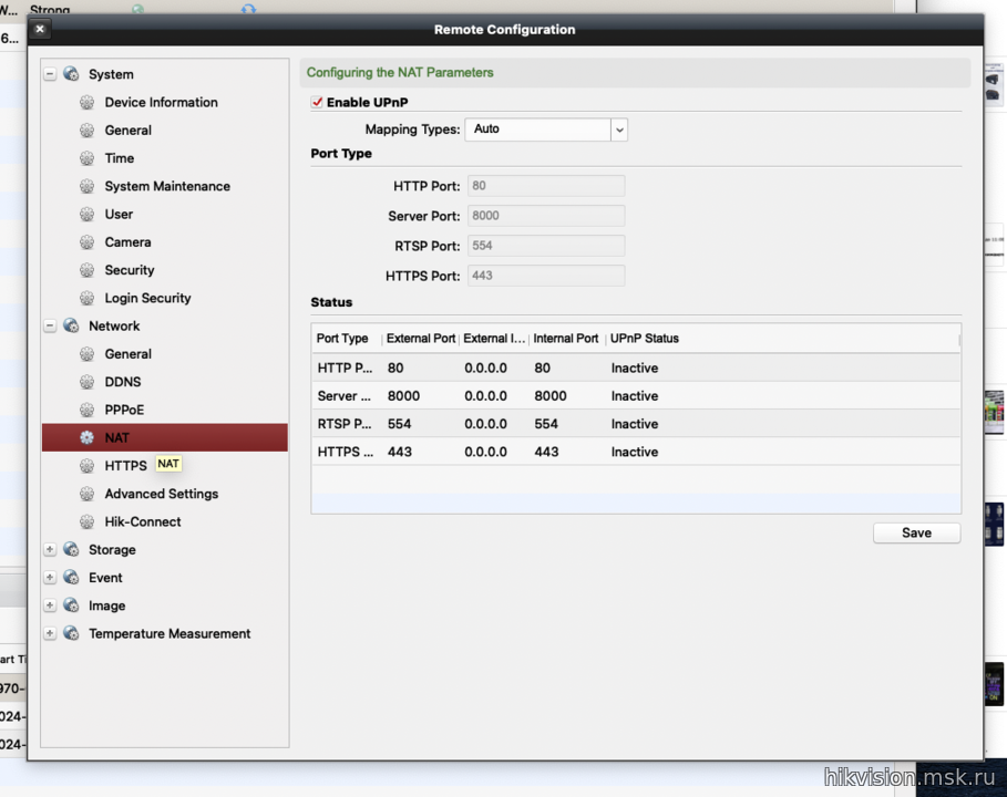

Добрый день. Подскажите пожалуйста, как мне заставить писать камеру на винт регистратора, не подключенную в регистратор физически, а подключенную просто в эту сеть ?
IVMS-4200, эту камеру видит ... Каким образом мне с неё писать на регистратор ?
stereonylДата: Вторник, 02.04.2024, 14:58 | Сообщение # 2
Сообщений: 53
Отвечаю сам себе.
В настройках Регистратора ...
