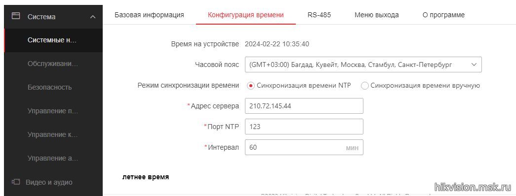

Имеется NVR DS-7608NXI-K2/8P.
Настройки времени по NTP. Регулярно происходит отставание времени и регистратор отключается.
Перепробовал различные ntp серверы. Результат одинаковый. Вчера произошло очередное отключение. Поставил адрес ntp 210.72.145.44, но за  ночь отставание составило 7 секунд.
Подскажите рабочий адрес ntp сервера.

Период синхронизации?
0.ru.pool.ntp.org
1.ru.pool.ntp.org
Использую не на регистраторе с отдельным софтом на ПК в win10 т.к. синхронизация отвалилась по какой-то причине и пришлось использовать сторонне ПО.
msnruДата: Четверг, 22.02.2024, 13:09 | Сообщение # 3
Сообщений: 36
0.ru.pool.ntp.org1.ru.pool.ntp.org
Сейчас поставил 60 минут, но и при таком интервале идет отставание. Эти серверы пробовал.

iTuneDVRДата: Пятница, 23.02.2024, 16:04 | Сообщение # 7
 Интервал в 1 минуту ставь.
Проблема может быть либо кварцем, либо с еще одной микросхемой, возможно по питанию.
В правильный сервис на прогревание.
msnruДата: Пятница, 23.02.2024, 23:11 | Сообщение # 8
Сообщений: 36
Перегрузил по удаленке и второй день время держится в норме. Смотрю дальше.
