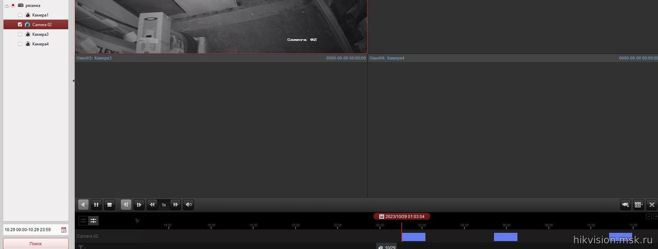

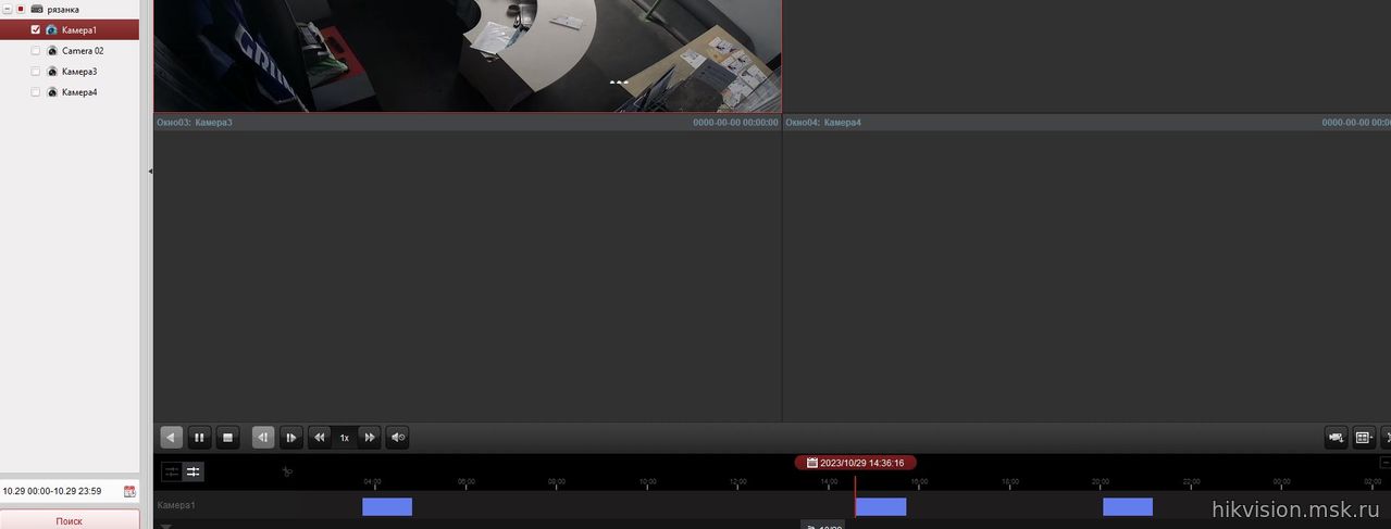

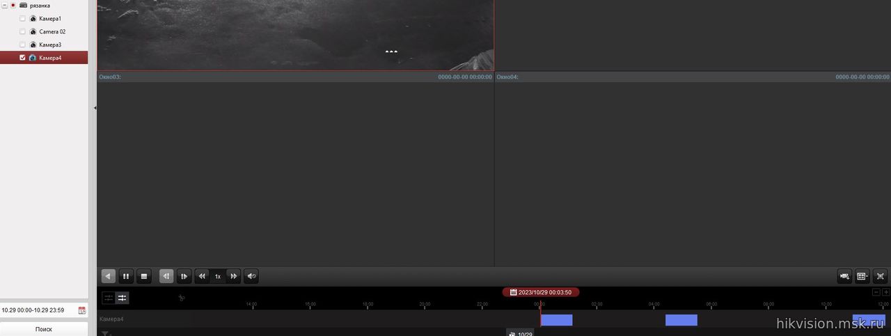

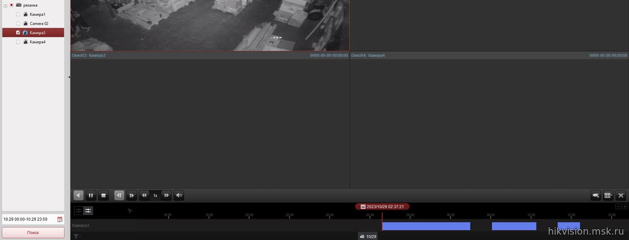

Столкнулся с проблемой. Видеорегистратор iDS-7204HUHI-M1 / FA, прошивка V4.26.001 build 200617, камеры аналоговые, 4 штуки. Расписание настроено на непрерывную запись. Но архив пишется с пробелами на разных камерах в разное время. Предполагаю проблема может быть в питании камер (износ проводов/контактов). Какие ещё могут быть варианты?
Прикрепления: 1702472.jpg (40.0 Kb) · 4783937.jpg (39.6 Kb) · 7959133.jpg (40.5 Kb) · 7851122.jpg (35.2 Kb)

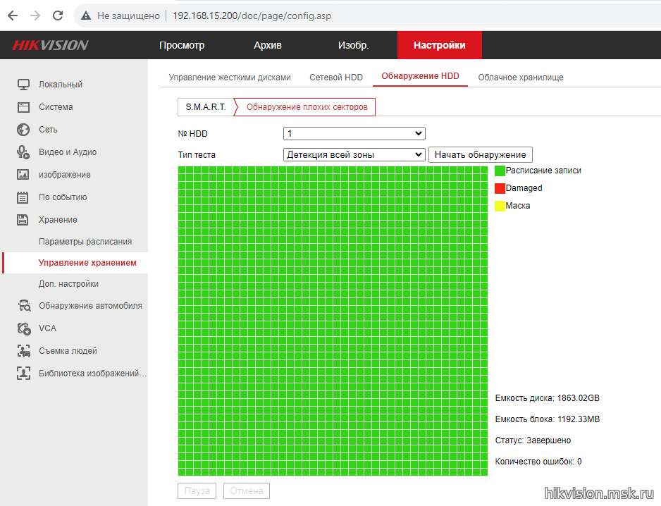

не факт, с диска начните и блока питания регистратора, а уж потом смотрите блок питания камер и т.д.
sandro231Дата: Среда, 01.11.2023, 10:18 | Сообщение # 3
Диск проверил. Перезагрузил регистратор. Сутки записал нормально, без пробелов. Буду наблюдать дальше, возможно глюк в системе.
