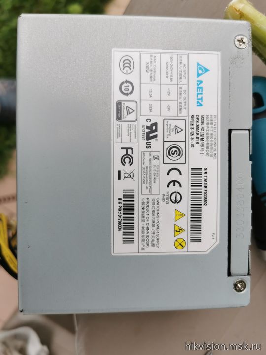

Регистратор DS-7716NI-K4/16P.
Вышел из строя блок питания - DELTA DPS-300AB-81B rev.03 - 20 pin+4 pin+8 SATA (max 300W).
Возможно ли подключить без установки внутрь "обычный" БП от ПК мощностью от 300 Вт?
Смущают напряжения и токи - +12V/12.5A b -53V/2.83A
Прикрепления: 8351962.jpg (69.3 Kb) · 2062492.jpg (114.9 Kb)
avalistДата: Четверг, 10.08.2023, 21:15 | Сообщение # 2
Gvosdovsky
Если бы не POE, то бес проблем сколхозить можно было бы, а так там есть 48 вольт на POE коммутатор 4 pin разъем, иначе не будут камеры работать.
Ну и распиновку 20 pin разъема тоже проверять на соответствие. Может проще отремонтировать? Вероятнее всего электролиты потекли/посохли любой ремонтник сделает
GvosdovskyДата: Пятница, 11.08.2023, 14:51 | Сообщение # 3
Спасибо! Так и предполагал. Буду искать ремонтников
