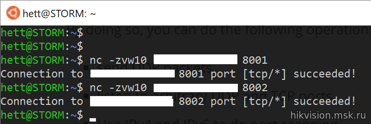

8000 порты прокинуты на 8001 и 8002 от разных камер, с сети где расположен регик2 они точно доступны:

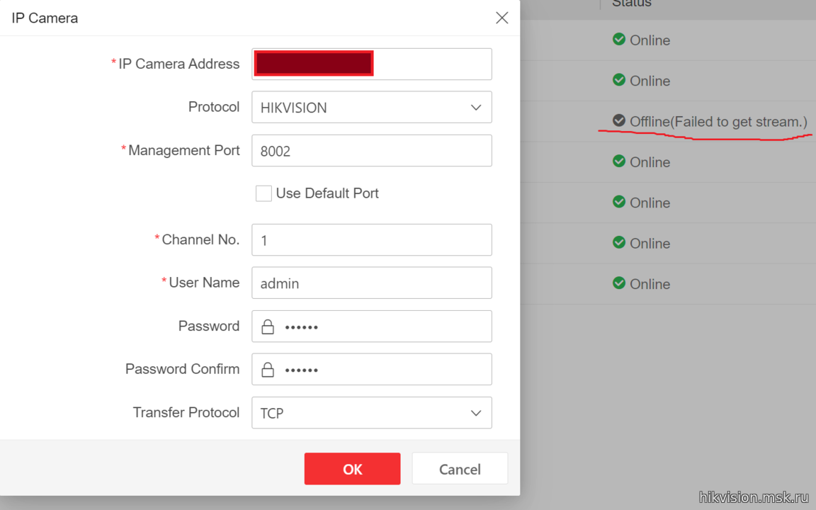

Но регик2 не хочет коннектиться. Причем ошибка не о недоступности порта, а что-то другое:
С адресами всё в порядке, веб-панель открывается и работает.

Есть идея, кажется надо на каждой камере свои локальные порты настраивать и мапить их так, чтобы внешний и внутренний совпадали.

Да, так работает.
Для работы нужны 8000 и 554 порты. Первый это сервисный, а второй для медиа. Как понимаю суть в том, что когда регик запрашивает у камеры информацию, она отвечает на каком у неё порту находится RTSP, а эту информацию она берет из своих настроек. Если нее прописано 554, то она регику об этом скажет, и регик будет ломиться на 554 порт, хотя mapping сделан на другой - 5541.
Указал у камер разные rtsp порты, при маппинге делаю чтобы внешний и внутрений были одинаковые - всё работает.
