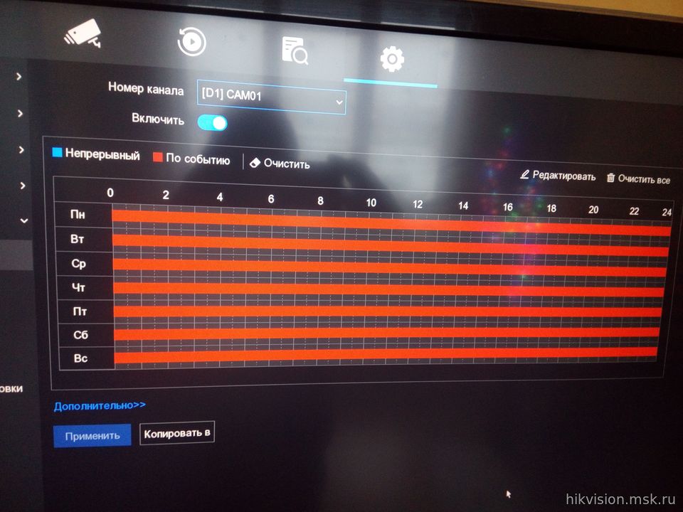

avalistДата: Суббота, 14.01.2023, 21:04 | Сообщение # 10
Цитата vladogon77 ()
Я не понимаю, что нужно делать
ничего из ниже перечисленного,
поменять расписание записи (вы его не там делаете) не как у вас на скрине, а в разделе запись-расписание
Прикрепления: 9192085.jpg (86.0 Kb)
vladogon77Дата: Суббота, 14.01.2023, 22:34 | Сообщение # 11
avalist
Сделал все, как велено и это был бы достаточно крутой "костыль", но нет. Не заработало. Запись на жесткий диск при движении в кадре не делает
Прикрепления: 1210460.jpg (105.0 Kb)
