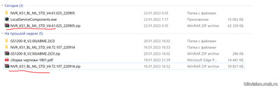

Всем привет, недавно владею региком хиквижена. 7608 NI-K2
Обновлял прошивку сразу после покуки и сегодня обнаружил что-то странное.
Как купил регик, сразу залез на фтп, скачал новую прошиву 4.72 и поставил.
Со скуки зашел еще раз через несколько дней на ФТП, смотрю - той прошивки нет, но есть более старая.
Не понял, кохрена, думаю может мне показалось. Нет, нашел ее у себя в папке загрузок. Ну еще раз проверил, на фтп нет.
Посмотрел в регике - стоит именно 4.72!
Ну думаю наверное какие-то ужасные баги в ней были и ее удалили.
Качаю свежую из тех что сейчас есть - 4.61, а у нее размер на половину больше чем ту, что я ставил.
Не понял прикола. Накатил. Потом нактил прошивку новую.
Регик обнулился. Прохожу мастера настройки и после этого понимаю, что прошлая прошивка 0.72 была старее.
Сейчас вообще всё другое. Раньше было все черное и где нет видео, красная надпись Hikvision. Сейчас UI более светлый и надпись 4.0
Как объяснить этот прикол?

HettДата: Понедельник, 23.01.2023, 10:20 | Сообщение # 8
Сообщений: 30
У меня 2 регика, работают каскадом.
Тот что дома, я вчера обновил, в нем 4.61, а тот, что на удаленном объекте - 4.72
И я не совсем корректно написал. В HDMI GUI у 4.61 больше светлого тона чем у 4.72. А в WEB версии - наоборот.
4.61
4.72
Прикрепления: 7847490.jpg (25.8 Kb) · 8094073.png (59.0 Kb)
HettДата: Понедельник, 23.01.2023, 10:22 | Сообщение # 9
Сообщений: 30
Даты
Прикрепления: 6514579.png (143.6 Kb)
HettДата: Понедельник, 23.01.2023, 10:26 | Сообщение # 10
Сообщений: 30
Фото с самого регика 4.61
Второй нет возможности сфотографировать.
Добавлено (24.01.2023, 10:17)
Поковырялся в исходниках веб панели.
В 4.72 старый Jquery и angularjs 10 летней давности.
В 4.61 используется VUE.
Так что можно с уверенностью сказать, что 4.61 это что-то современное. Да и по ощущениям она как-то по лучше.
Видимо случайно что-то старое выложили под новой версией.
Удивительно только то, что оно пролежало там почти 3 месяца, получается.
Прикрепления: 9616538.png (402.1 Kb)

HettДата: Среда, 25.01.2023, 14:12 | Сообщение # 12
Сообщений: 30
Так. Я дико извиняюсь, но кажется на ФТП заблудился. Правда это ничего не объясняет.
Приехал обновлять второй регик, зашел на ФТП сюда http://ftp.hikvision.ru/01.%20F....K2%20K4
Регик DS-7608NI-K2. И собстна тут обнаружил ту прошивку, которую накатывал, она так и лежит здесь, то есть ее никуда не удаляли.
А накатил я себе от 4.61 от I серии отсюда http://ftp.hikvision.ru/01.%20F....0series
Она явно современее. То есть это наверное и не ошибка со стороны хиквижена, просто они на эти регики видимо не предусматривают прошивку на новых технологиях? Или как это объяснить я чет даже не знаю.

OleglevshaДата: Четверг, 26.01.2023, 17:25 | Сообщение # 13
Сообщений: 301
Репутация: 37
Цитата Hett ()
ак. Я дико извиняюсь, но кажется на ФТП заблудился. Правда это ничего не объясняет.Приехал обновлять второй регик, зашел на ФТП сюда http://ftp.hikvision.ru/01.%20F....K2%20K4
Добавлено (25.01.2023, 14:26)
У тебя регистратор с литерой В или С, старые эти прошивки не поддерживают
