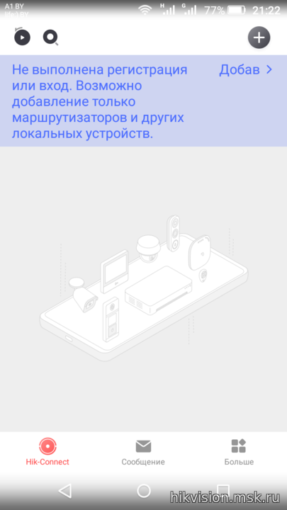

avalistДата: Вторник, 24.05.2022, 21:33 | Сообщение # 13
Цитата vovka1960 ()
avalist, Hik-connect работает через облако.
кто вам такое сказал, он прекрасно работает с статикой, не надо заводить никаких учетных записей и никуда логинится
добавляется как и в ivms, кстати ivms тоже работает с облаком если завести учетку и залогинится smile , отличие от ivms в том, что hik-connect это основное мобильное приложение на которое выпускаются обновления. ivms ВСЕ!!! и уже давно. Даже российский hik об этом пишет: Информация о прекращении поддержки программного обеспечения iVMS-4500 и сервиса HiDDNS
Добавлено (24.05.2022, 21:37)
Цитата SkifAE ()
на нём же могут и камеры быть, не подойдёт он.
если вы пробрасываете одно устройство (порт регистратора) то все пойдет, только если нужно несколько устройств тогда менять внешний на другой 9000-8000 и т.д.
Прикрепления: 8422535.png (67.2 Kb) · 2809286.png (83.6 Kb) · 8088802.png (45.4 Kb)

avalistДата: Вторник, 24.05.2022, 23:47 | Сообщение # 15
Цитата SkifAE ()
а как же доступ к камерам распределяется без логина?
третий скрин при добавлении устройства имя пользователя /пароль все как обычно для статики, если указываете пользователя с ограниченными правами при попытке просмотреть камеру напишет доступ запрещен
