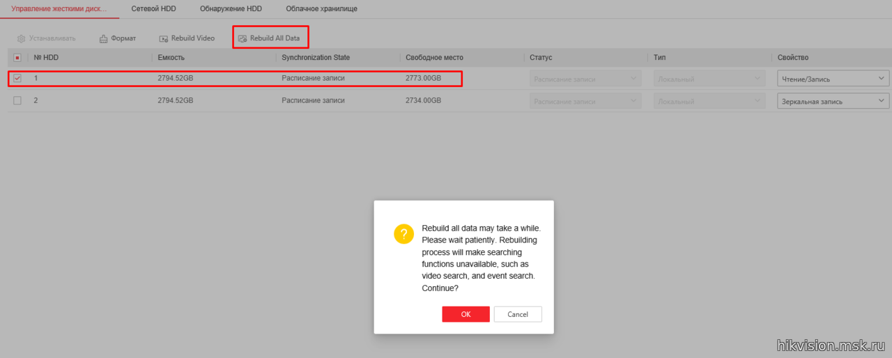

Добрый день, подскажите как заставить восставнавливать данные после замены неисправного HDD....
*DS-7632NI-I2 / 16P
Версия прошивки*V4.51.007 build 210818
Имитировал ситуацию
1ый HDD - RW
2ой HDD - Redundancy
1. Ведем запись несколько дней.
2. Отключаем NVR
3. Достаем 1ый HDD и форматируем его
4. Включаем NVR со 2ым HDD(Redundancy)  и убеждаемся что запись есть.
5. Выключаем и подключаем 1ый HDD "якобы новый" , после загрузки NVR предложит инициализировать  1ыйHDD ....
- пробовал соглашатся ...
- пробовал отказыватся и производить инициализацию уже из настроек...
6. Далее иду в пункт управления HDD,  выбираю 1ый HDD и пробую "Rebuild All Data"  (прикрепленное изображение - HK_Rebuild_1.png)

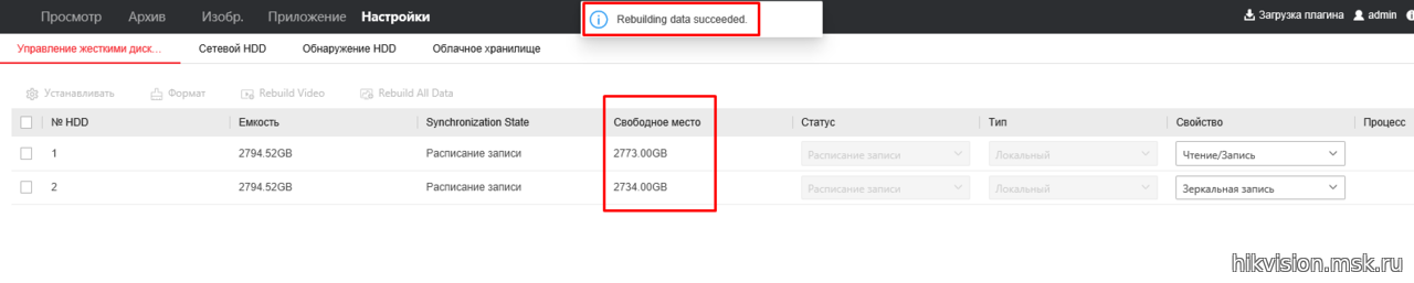

- пробигает очень быстро и пишет якобы готово   (прикрепленное изображение - HK_Rebuild_2.pngHK_Rebuild_3.png)
- индикации на морде NVR о работе HDD не наблюдается (по идее должен копировать данные со 2ого HDD) после ....... если выключить NVR, отключить  "2ой HDD - Redundancy" и после загрузится, данных нету.... ((((
Прикрепления: 8497528.png (72.4 Kb) · 1294143.png (54.5 Kb) · 2387624.png (61.2 Kb)

avalistДата: Понедельник, 04.10.2021, 19:06 | Сообщение # 2
uni
неправильно поняли, в текущем варианте это просто резервный диск на который ведется запись.
по даташиту ваш DS-7632NI-I2 raid не поддерживает
ребилд в вашем случае приведет к исправлению видео и индексов в случае сбоя диска, кстати в мануале указана для режима не RAID выделять все диски в системе, то есть помечать галками оба диска, вдруг чудо произойдет, хотя сам не пробовал.
How to do Data Rebuild - Hikvision
