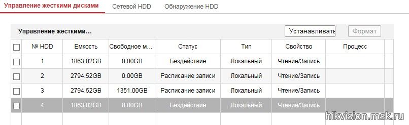

Подскажите, пожалуйста. Поставил до диски в регистратор, через пару месяцев жалуются, что срок имеющихся записей какой-то маленький. Полез смотреть, два диска из 4х в состоянии "бездействие". Сделал формат, вроде бы пошла запись. Сегодня захожу, два диска (не уверен, те же или нет) опять в состоянии "бездействие". Что это значит? Как заставить их все работать как надо?

avalistДата: Понедельник, 07.06.2021, 22:12 | Сообщение # 2
По скрину и видно, что работатют как надо.
1,2,4 заполнены, на 3 идет текущая запись.
надпись "бездействие" в статусе означает остановку HDD для экономии электроэнергии пока на него не идет запись, хотите снимите соответствующую галку в свойствах. диски будут крутится постоянно.
EShBДата: Понедельник, 07.06.2021, 23:25 | Сообщение # 3
Да, скрин текущий не совсем отражает. Было где-то 15 дней записей и вообще не тронутый диск в статусе бездействие (при двух месяцах аптайма). Может быть я не правильно понял статусы, но проблемка была. В чем еще может быть дело?
Прошивку обновил, наблюдаю.
avalistДата: Понедельник, 07.06.2021, 23:42 | Сообщение # 4
группы дисков, квоты и т.д.
я обычно "раскидываю" камеры по дискам и группам, 32 шт. писать на 1 диск потом на следующий и т.д. тормознуто получается.
8 камер на диск при условии, что диски одинакового размера. 1группа 1 диск 4 группы всего, мне так удобнее и производительней при просмотре архива, не так тупит.
