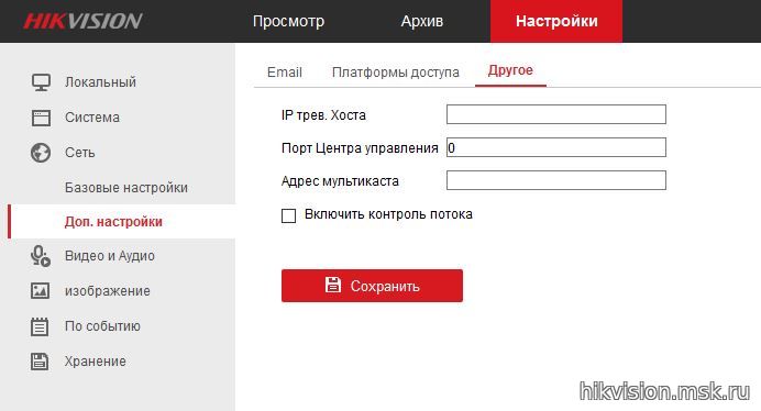

Здравствуйте. Такая проблема.
По началу у меня была IP камера HiWatch DS-I122 которая была подключена напрямую к роутеру без видеорегистратора. Я имел к ней доступ через браузер, и там в меню был пункт отключения ИК подсветки.
Недавно я приобрёл Видеорегистратор DS-7104NI-Q1/4P/M и ещё одну IP камеру HiWatch DS-I200C. Всё подключилось, всё работает. Но почему то теперь в меню настроек регистратора нет отключения ИК подсветки.
Возможно это из-за прошивки? Сейчас стоит во эта: V3.4.96 build 180626
Регистратор находиться удалённо, доступ только через браузер или программу iVMS-4200
Прикрепления: 7884529.jpg (57.1 Kb)
Hikvision DS-7104NI-Q1/4P/M
Сообщение отредактировал SkyFox - Среда, 26.05.2021, 11:53
avalistДата: Среда, 26.05.2021, 15:50 | Сообщение # 2
их там и не должно быть, только в меню камеры
SkyFoxДата: Среда, 26.05.2021, 15:56 | Сообщение # 3
Сообщений: 24
А как тогда попасть в меню камеры минуя регистратор?
И например настройка изображения с камер есть в меню регистратора:
Прикрепления: 9462823.jpg (44.8 Kb)
Сообщение отредактировал SkyFox - Среда, 26.05.2021, 15:57
avalistДата: Среда, 26.05.2021, 19:55 | Сообщение # 4
Если есть, в регистраторе включить виртуальный хост через браузер зайти на NVR а потом на камеру.
см. скрин
Добавлено (26.05.2021, 19:56)
Базовые настройки конечно есть, разрешение поток и т.д. но много нет и не будет, только через камеру, так у всех
Прикрепления: 1122850.png (34.1 Kb) · 5954865.png (62.1 Kb)
