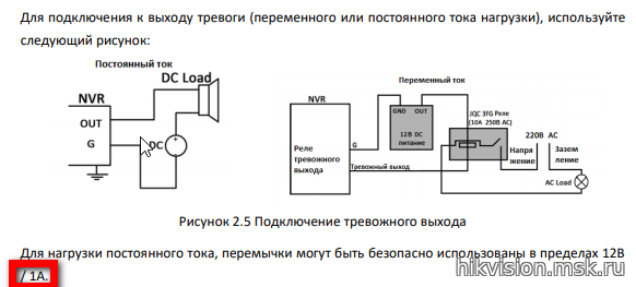

Всем здравствуйте. Не могу найти информацию по вопросу, какой силы ток может коммутировать реле тревожного выхода данного регистратора. Может кто знает, подскажите пожалуйста.
Видел в сети схему для DS-N1XX(P) и DS-N2XX(P) серии под которой указано
Прикрепления: 9908354.png (50.7 Kb)
avalistДата: Четверг, 01.04.2021, 18:54 | Сообщение # 2
скорей всего так и есть 12/1А, ну как вариант добавить вторую (автомобильную) хоть на 30 А если ток нужен

Спасибо. Да, то что добавить можно другую понятно, но хотелось бы знать точно каким током можно нагружать без доп манипуляций )
