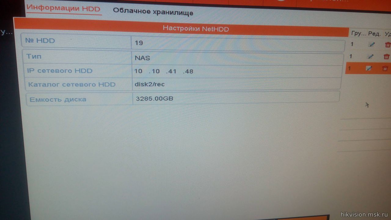

на леново DE2000H создаете LUN нужного размера (для примера 8 Тб) и отдаете его или по NFS (файловый доступ) или поднимаете iscsi target и отдаете его как диск (блочный доступ). Соответственно в разделе дисков добавляете свой диск по нужному протоколу
Прикрепления: 1137430.jpg (72.9 Kb)

(Flexible host connectivity to match diverse client needs with support for 1/10 Gb iSCSI SFP+, 4/8/16 Gb FC, 12 Gb SAS, or 1/10 Gb iSCSI
(RJ-45) connectivity.)
там все есть, настроить только нужно, поднять таргет, сделать lun, сделать lun доступным для просмотра (авторизацию не включайте), приконнектится инициатором, отформатировать на регистраторе (никакие разделы и файловые системы создавать не нужно). Проверить предварительно можно легко виндовым инициатором (в управлении дисками должен появится неразмеченный диск)
