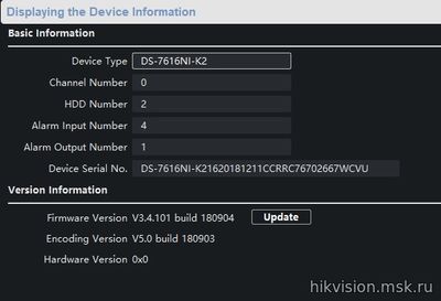

Имеем видеорег DS-7616NI-K2 с последней прошивкой (скрин во вложении).

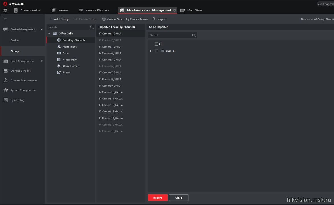

Периодически (раз в месяц) наблюдаем такую картину, что со смартфонов (определенным сотрудникам выдан общий доступ на просмотр камер) пропадают камеры (пишет, что устройство не в сети), если же зайти через компьютер (клиентом iVMS-4200 3.3.0.4) на видеорег и переназначить (импортировать) камеры в Maintenance and Management -> Device Management -> Group -> в нужной нам группе (сначала удаляем все камеры а потом делаем импорт из другой (как бы рабочей группы), то камеры заводятся у всех на смартфонах и все отлично.
Вопрос: почему такое происходит и как это зафиксить?
на скрине прошивка далеко не последняя, текущая 3.4.112 а на новом GUI еще новее
я бы для начала прошил, сбросил на заводские, настроить заново и проверить

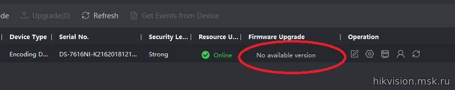

Странно, но система яро утверждает, что установлена последняя версия прошивки.
при проверке онлайн оно всегда говорит, что последняя версия biggrin  проверяйте "ручками" на ftp.hikvision.ru там и выложены более новые версии.

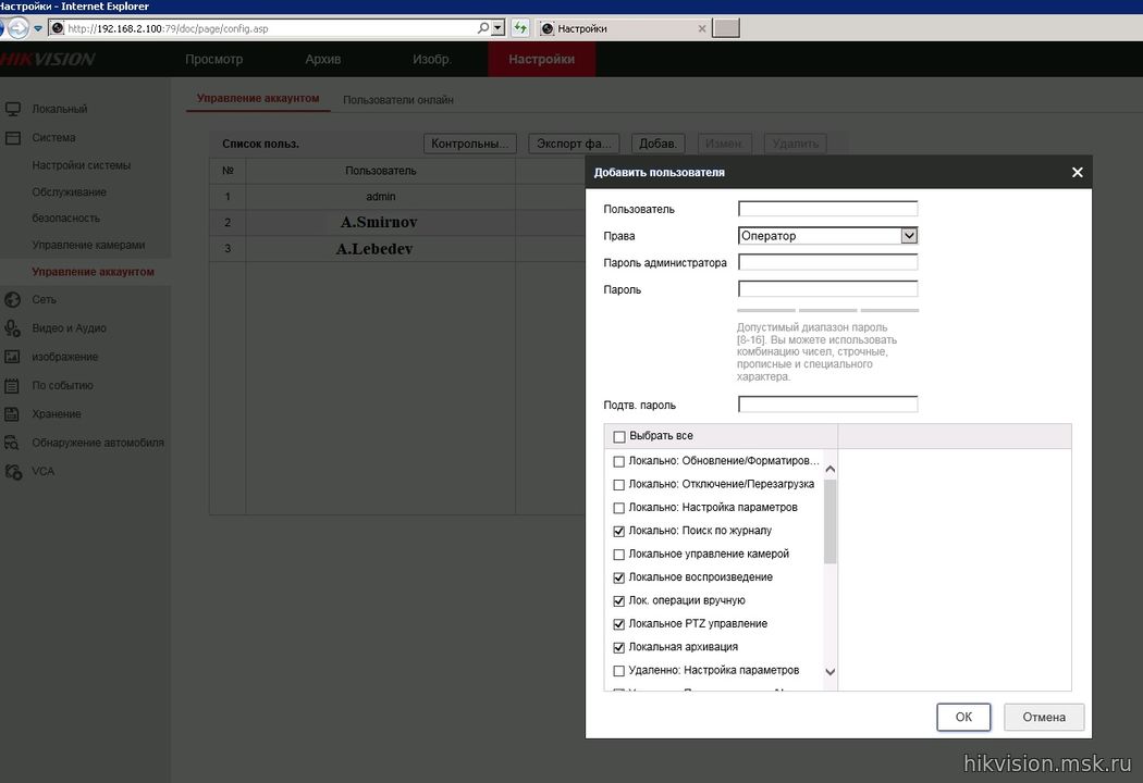

В общем, сделал прямой доступ (по IP), все работает хорошо и стабильно, отвалов не было. Только есть одна непонятка - теперь юзеров создаем на "веб-морде" самого видеорега, добавилась одна новая камера у нас, завёл её на видеорег, все хорошо, у старого пользователя она не добавилась (пришлось удалять его учетку и создавать по-новой, чтобы отобразилась, т.к. не нашёл где назначаются доступ камер к аккаунтам). Вопрос: почему так? Хотя, у админа она добавилась, у простого "смертного" почему-то нет.
Где тут в настройках найти, где какую камеру привязывать к юзеру?
Прикрепления: 8982788.jpg (58.9 Kb)
avalistДата: Вторник, 16.02.2021, 11:56 | Сообщение # 12
Вот и становитесь на удаленное отображение например, а правом окошке откроется список камер с "галками" и отмечайте то что нужно.
