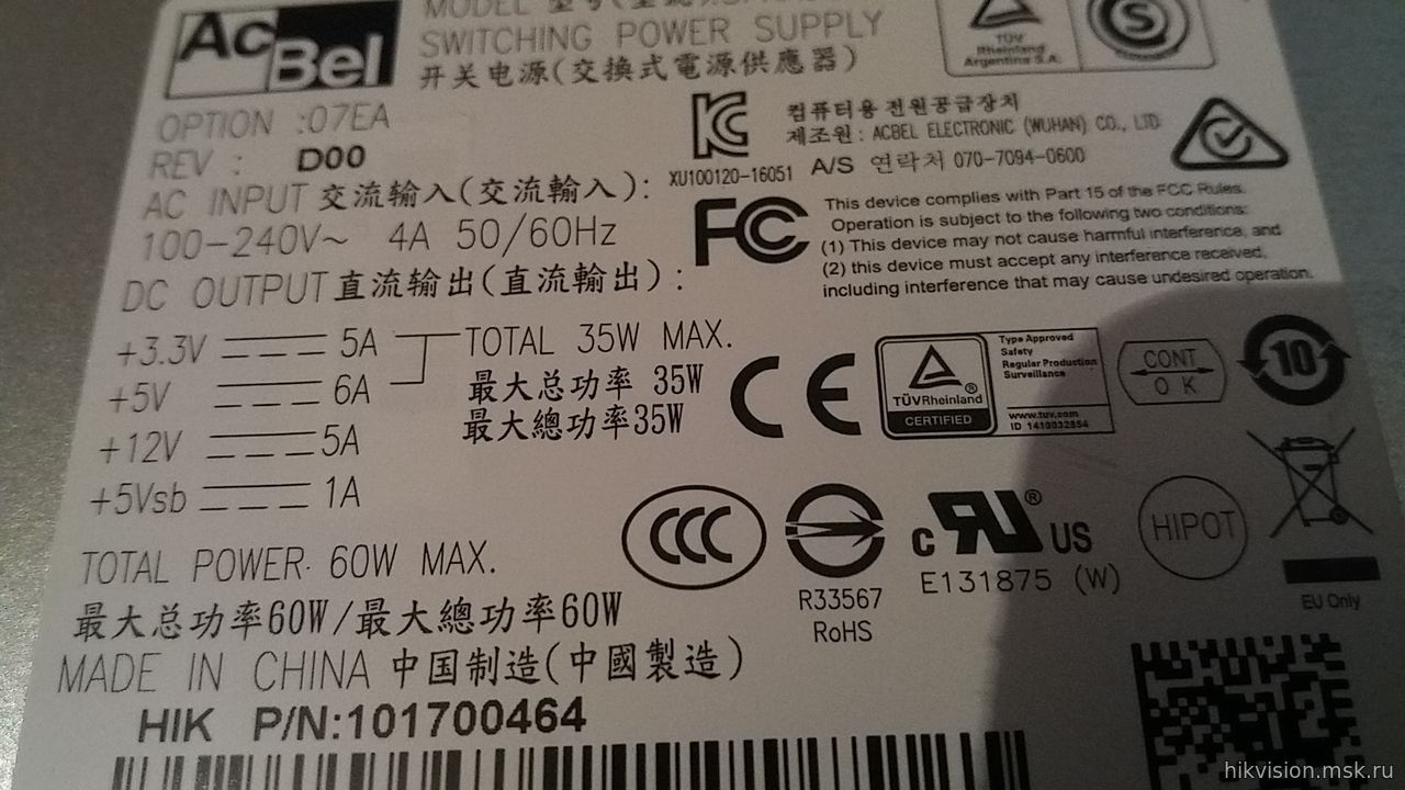

Что именно имеется ввиду? Запас по току готового заводского ББП или сооружения "самоделки"? Посмотрел все варианты на 32 канала -те что питаются от 12 вольт по разным причинам не подходят))) Еще непонятный момент... штатный бп выдает 12 вольт 5А, на 3.3 вольта 5А и на 5 вольт 6А (фото приложу)... при этом он способен запитать 4 жестких мощностью до 20ватт, и еще до 20ватт сам регистратор. Как так получается?

Лейба штатного бп
Прикрепления: 0511926.jpg (161.1 Kb)
