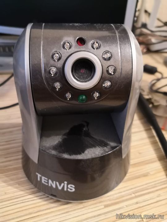

TunkДата: Четверг, 25.10.2018, 12:51 | Сообщение # 14
Сообщений: 104
Подскажите еще может кто в курсе. А на этот регистратор если цепануть IP камеры других производителей в том числе с PTZ они будут работать? Одна из камер на фото.

iTuneDVRДата: Четверг, 25.10.2018, 16:40 | Сообщение # 15
Шансы есть, но малы, очень малы с управлением.
Видео по ONVIF или Custom настройка RTSP строка должна отработать.

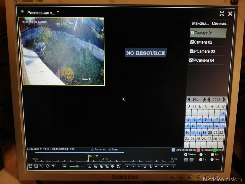

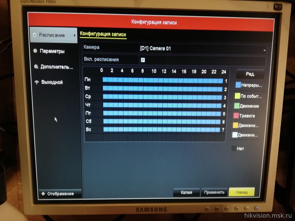

TunkДата: Четверг, 20.06.2019, 12:21 | Сообщение # 25
Сообщений: 104
Продолжу тут. Вчера столкнулся с фигней какой то. Регистратор то оказывается живет своей жизнью. Я думал он автоматом пишет. оказалось нет. При просмотре из 2х камер подключенных, вижу на экране изображение с одной камеры а на второй надпись no source. Другой день тыкну наоборот камеры меняются...  wacko  И в списке 4 камеры откуда то, хотя физически 2, D1 и D2.

vladДата: Четверг, 20.06.2019, 14:28 | Сообщение # 26
Так это Вы залезли в просмотр архива первой камеры. Так и должно быть.
TunkДата: Четверг, 20.06.2019, 15:06 | Сообщение # 27
Сообщений: 104
В просмотр через общее меню заходил. А куда тыкать чтоб обе камеры просмотреть.
Я про первое фото.  Там галочками выбраны все камеры. Вторые 2 это расписание записи, как я понял у меня выставлена круглосуточная запись.

iTuneDVRДата: Пятница, 21.06.2019, 00:13 | Сообщение # 28
Надпись справа на первом фото говорит о том, что он не может одновременно отобразить выбранные 4-е канала, как в прочем и 2 наверное.
Что за модель регистратора?
Показать расписание второй камеры.

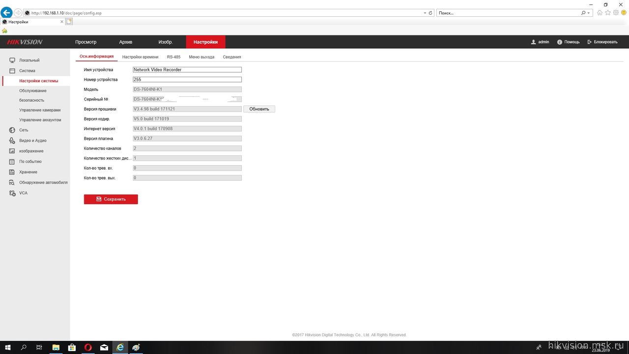

Курочить не нужно, возможно какой косяк и версия прошивка какая?
TunkДата: Воскресенье, 23.06.2019, 12:26 | Сообщение # 35
Сообщений: 104
Вот версия.
