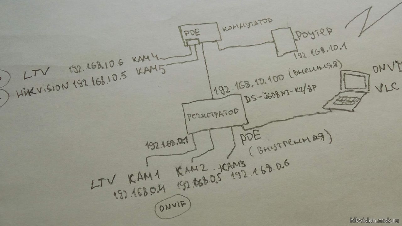

Есть регистратор DS-7608NI-K2/8P
Структура сети на картинке
Камеры LTV и Хиквижн.
LTV подключены по ONVIF (2.0) и дают только основной поток.
Пытаюсь подключить их по RTSP взяв 2 потока. Потоки есть, VLC их воспроизводит.
Камеры расположены на "внешнем" интерфейсе регистратора и "внутреннем" (см картинку).
Так вот те камеры, которые висят на "внешнем" интерфейсе без проблем подключаются
А камеры, которые на "внутреннем" POE интерфейсе никак не подключаются по RTSP.
Камеры одинаковые.
Что предпринять? Прошивку регистратора обновлял до последней.
Прикрепления: 0931098.jpg (89.6 Kb)

rtsp://192.168.0.3:80/live/h264_ulaw/HD720P - основной
rtsp://192.168.0.3:80/live/h264_ulaw/QQVGA - доп
Если я ЭТУ ЖЕ камеру перенесу во внешний интерфейс, поменяв только IP адрес, то она подключится и заработает.
Если я подключаюсь компьютером во внутренний интерфейс, то VLC видит все потоки, а регистратор не подключается...
Рег сбрасывал в ноль, перепрошивал и опять сбрасывал...
Странная особенность.
ONVIF DM во внешнем интерфейсе дает ссылку по умолчанию rtsp://192.168.0.3:80/live/h264_ulaw/.... не помню что, а во внутреннем интерфейсе rtsp://192.168.0.3:80/live/mjpeg_ulaw/CIF
Хотя в VLC открывает все ссылки в обоих интерфейсах.

grovsky2Дата: Воскресенье, 03.06.2018, 11:34 | Сообщение # 11
Так и не удалось запустить RTSP через внутренний интерфейс с POE . Проблему решил через дополнительный POE коммутатор на внешний интерфейс.
