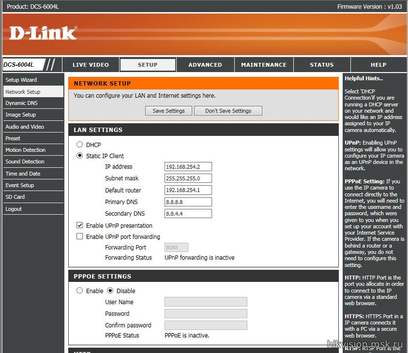

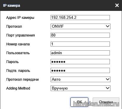

fed-aДата: Суббота, 28.04.2018, 03:11 | Сообщение # 4
В том то и дело, что все делаю как сказали выше:
- камера подключена к РoE порту регистратора, у камеры сетевые настройки 192.168.254.2 Шлюз 192.168.254.1
- в видеорегистраторе "В управлениями камерами" -> "Номер канала" D04 настройки:
Вчера потратил пол дня, включая и выключая то камеру, то регистратор, то перезаписывая настройки, то меняя пароль, но результат был один - видеорегистратор не видит камеру.
Сегодня придя утром на работу, решил еще раз перезагрузить регистратор и чудо свершилось, камера подцепилась. Я думаю D-Link и Hikvision не особо дружат между собой.
Спасибо всем за подсказки.

fed-aДата: Четверг, 03.05.2018, 02:11 | Сообщение # 7
Выяснить строку RTSP и использовать Custom настройку.
Строку RTSP знаю, раньше камера была подключена через сервер ivideon. Я правильно понял, настройки надо изменить в видеорегистраторе:
в управлении камерами?
Прикрепления: 0526323.jpg (69.7 Kb)
iTuneDVRДата: Четверг, 03.05.2018, 20:34 | Сообщение # 8
Путь потока только заполнить надо.
Строку взять из ODM если он видит камеру или из мануала по камере.
