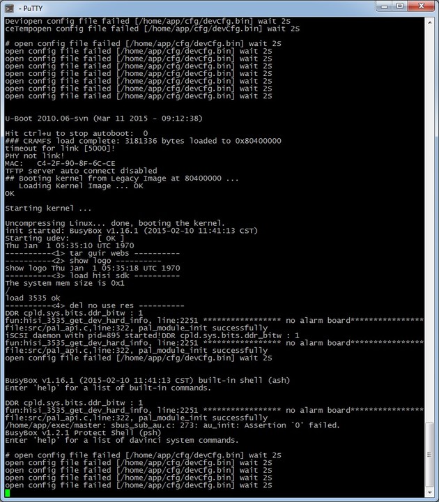

Добрый вечер! Видимо, по поводу загрузчика я ошибаюсь. Сегодня удалось подключиться к регистратору через терминал (на плате есть UART).
Процесс загрузки виден на картинке. Сообщение "open config file failed [/home/app/cfg/devCfg.bin] wait 2s" появляется непрерывно пока открыт терминал.
И ещё такой момент. При подключении регистратора к маршрутизатору индикатор не загорается - нет связи по сети.
Возможно не работает контроллер Ethernet (на плате стоит микросхема RTL8211E).

iTuneDVRДата: Вторник, 13.03.2018, 22:32 | Сообщение # 4
Если есть консоль в руках и она доступна, то можно остановить процессы и удалить конфиг, либо штатная TFTP процедура восстановления.
sabДата: Вторник, 13.03.2018, 23:22 | Сообщение # 5
В том-то и дело, что связь с регистратором по сети не работает и поэтому через TFTP восстановить не получается.
Как я понимаю, и программная ошибка может привести к выходу из строя ethernet на регистраторе. Или в данном случае только аппаратная?
По поводу консоли. Может Вы подскажете как можно остановить процесс и удалить конфиг. Набор команд приведён на рисунке (определил с помощью 'help').
Эти команды всё, что он умеет?! Спасибо.

iTuneDVRДата: Среда, 14.03.2018, 00:05 | Сообщение # 6
Останови загрузку.
Какие сетевые настройки на ПК, одна ли сетевая карта, какой адрес?
Что выдает в логе по команде update?
sabДата: Среда, 14.03.2018, 16:43 | Сообщение # 7
Сетевая карта одна. Сетевые настройки: IP ПК 192.0.0.128, маска 255.255.255.0; IP регистратора 192.0.0.64. Картинка терминала прилагается.
В логе кроме строчки "[2018-03-14 12:40:11] TFTP server[192.0.0.128] initialized" ничего нет.
Скорее всего что-то с ethernet-соединением (не работает контроллер?!). Пробовал подключать напрямую к ПК
и через коммутатор (безрезультатно).
Добавлено (14.03.2018, 16:43)
Не работал контроллер ethernet. Оказалось, что нет генерации на кварцевом резонаторе микросхемы rtl8211e. После перепайки всё заработало. Во всяком случае стало загружаться. Остальное буду проверять позже. Спасибо! Тема закрыта!
