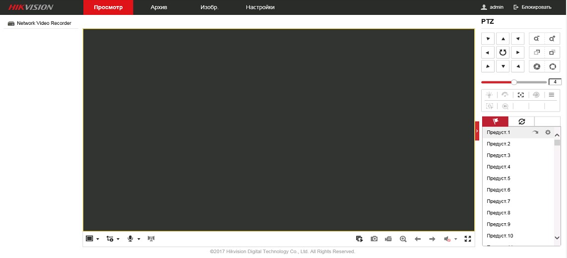

Захожу по http на видеорегистратор, во вкладку Просмотр, а там пусто. Камеры не отображаются.
В пункте видеорегистратора Настройки-Система-Настройки системы-Основная информация-Количество каналов - 0.

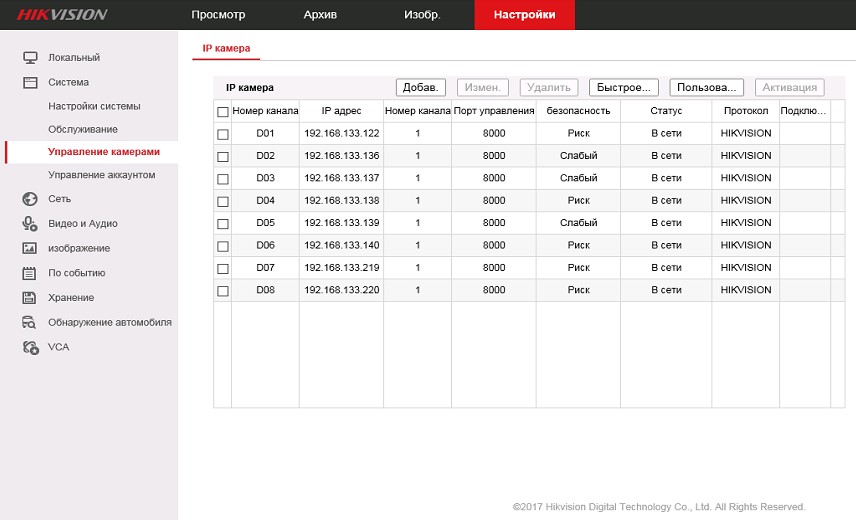

Хотя если захожу в видеорегистратор Настройки-Система-Управление камерами там все 8 штук есть, статус - В сети. Номера каналов им присвоены с D01 по D08. Если в видеорегистраторе по настройкам камер смотреть, со всех изображение есть.

А можно как-то точнее? Там слева пустой список, где должны быть камеры? Или список камер есть, но при нажатии плей ничего не происходит? Или как-то еще? Тут же не экстрасенсы.
yuaa2Дата: Пятница, 03.11.2017, 09:46 | Сообщение # 6
картинки в 1ом посте прикреплены.....

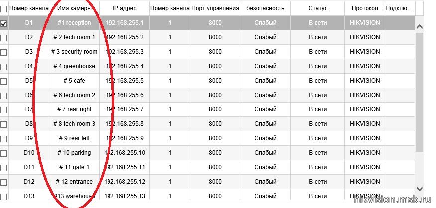

Проблема решена. Оказывается имя камер (каналов) не должно содерджать кирилицу.Что интересно,переименовать получилось только через iVMS. В настройках регистратора я этой возможности не нашел.
Возможно,и  у автора темы та же самая проблема.
