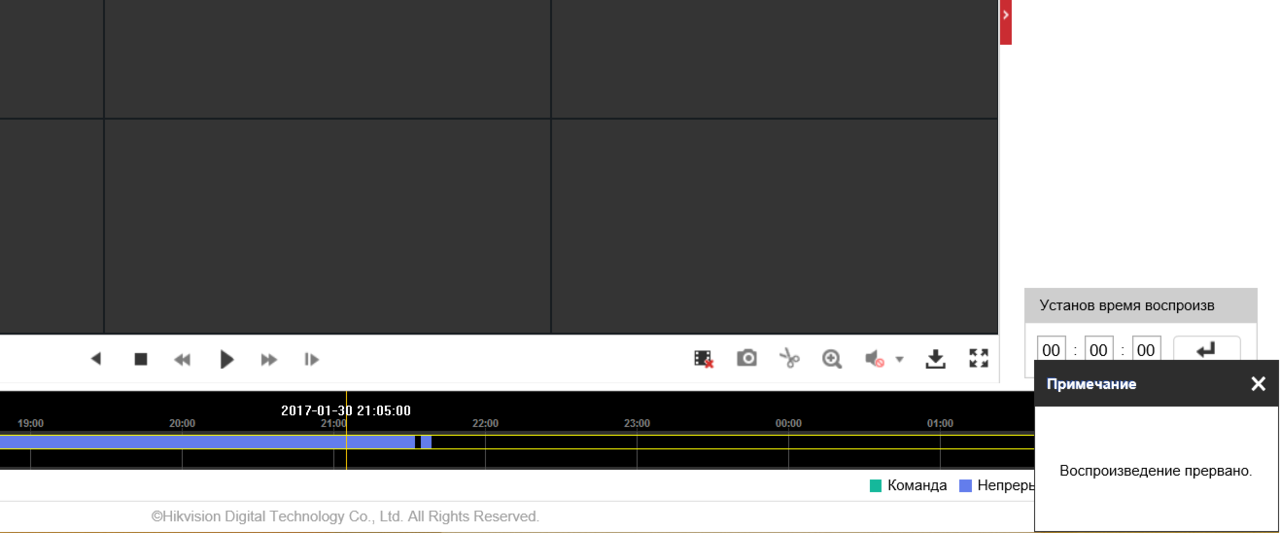

Вообщем 2 камеры китайские hikvison, с подключением проблем нет, удаленку настроил. Онлайн работает, но когда переходишь во вкладку "Архив" посмотреть записи, нечего не выходит, пишет ошибку "воспроизведение прервано" Пользователь админ со всеми правами.

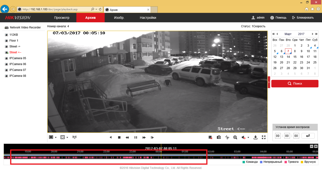

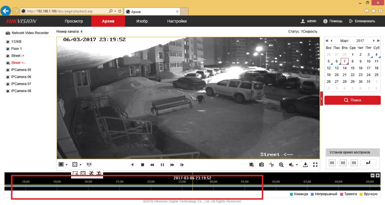

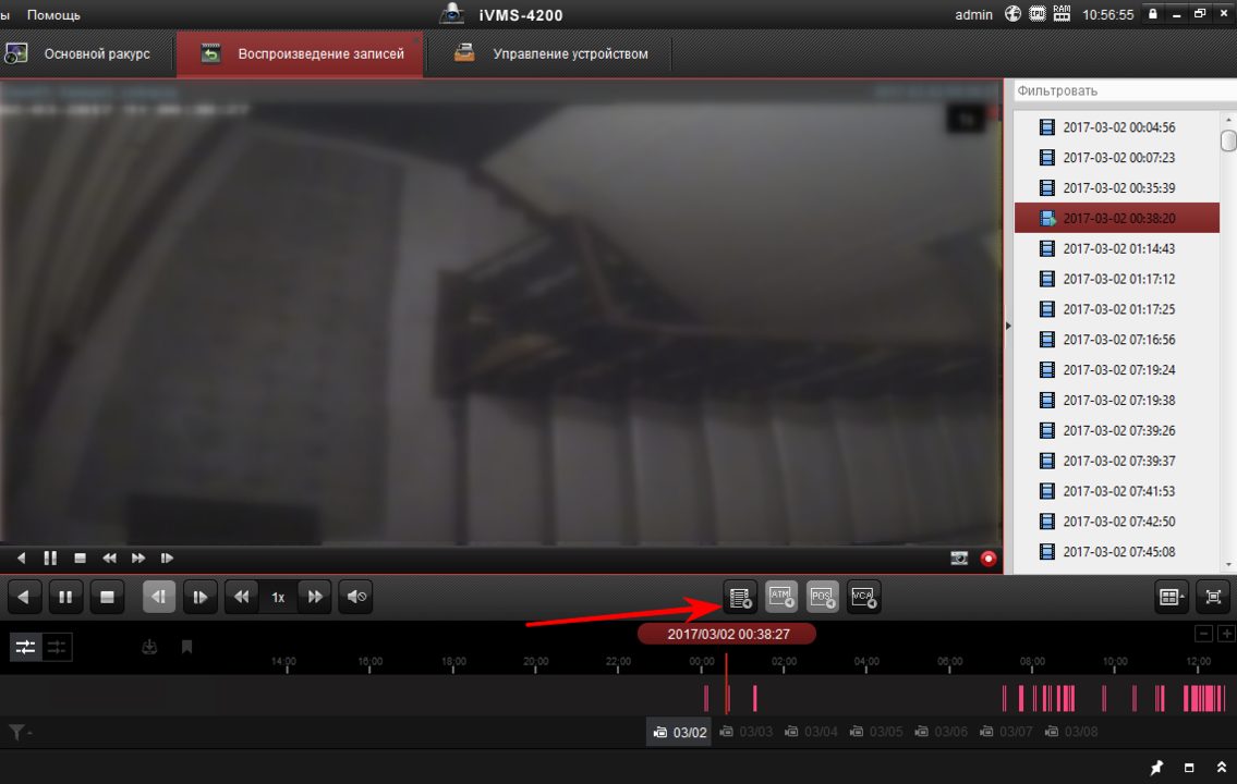

Еще трабл наблюдаю) короче стоят 4 камеры, 2 DS-2CD3345-I (китай) и 2  DS-2CD2145F-IS (китай). Nvr собственно европа. Вообщем с DS-2CD2145F-IS проблем нет никаких, а вот с другими: Когда просматриваешь запись то детектор движения показывает, отматываешь немного назад до 00:00 и промежутке времени около 12ч пропадает индикатор детектора движения, отматываешь снова вперед и детектор появляется... Если расскажете как в ivms 4200 смотреть так же с детектором буду признателен))

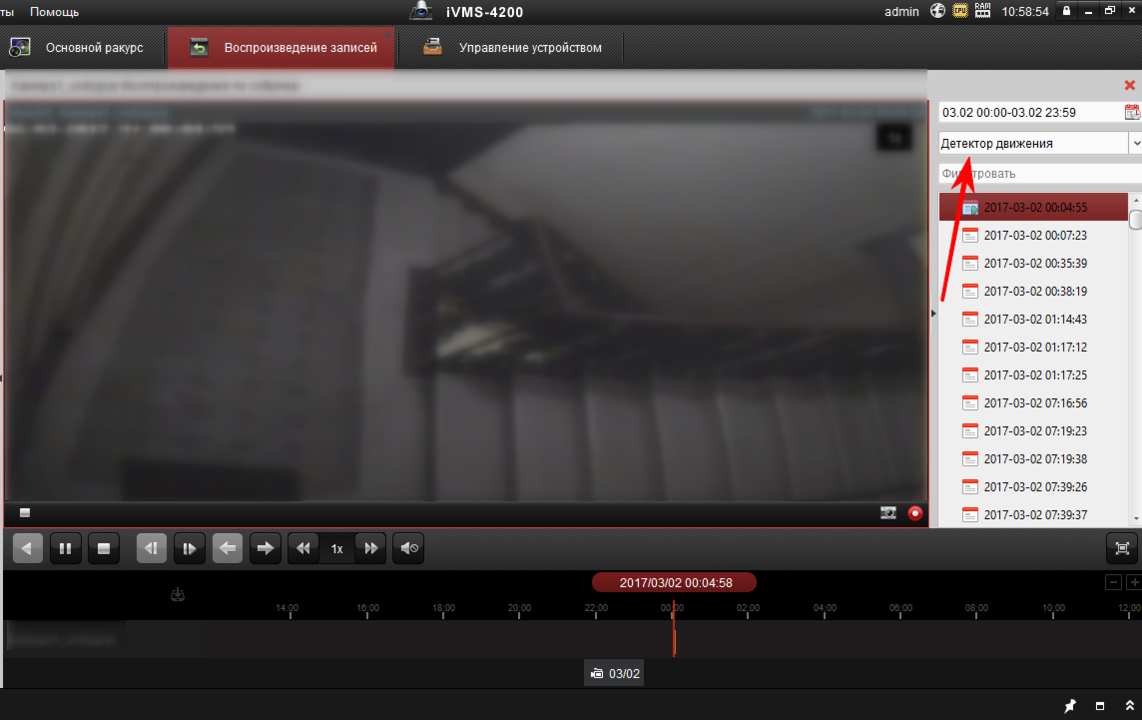

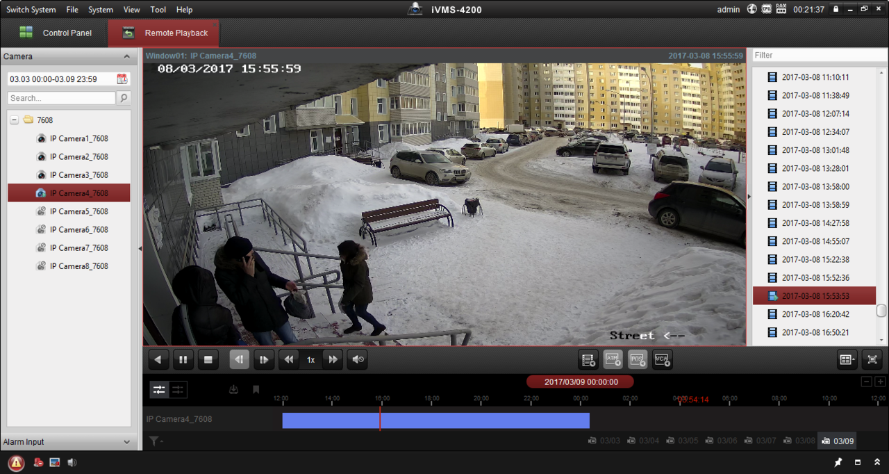

PrometeiДата: Среда, 08.03.2017, 11:04 | Сообщение # 12
В разных версиях может быть по разному
