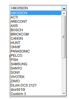

Ситуация такая ,на борту DS-7608 ni-se/p,c подключенными по rtsp двемя камерами.
Архив пишется постоянно,а хочется чтобы писал только по движению(и анализировать проше и место на винте не резиновое)
Помогите прояснить для себя 2 вопроса.
При выборе протокола подключения камеры помимо Hikvision есть еще другие производители.
Если подключить такую камеру ,означает ли это что корректно будет работать запись по детекции движения?
Как то подключал камеру D link DCS 6010L по  ONVIF-запись по движению не работала.
И второе:
Если я куплю камеру на Али экспрессе с мультипрошивкой(где есть русский язык),какие подводные камни возможны при ее подключении к видеорегистратору?
Видеорегистратор брал с рук, европейский он или китайский я не знаю.(есть буквы BBRR в серийном номере)

По RTSP только постоянная запись и должна работать.
Пробуйте подключать по ONVIF, но там тоже не всегда все работает, т.к. версии онвифов могут быть разные и гарантировать работу со сторонними производителями никто не гарантирует на 100%. Мой совет установить последние прошивки на регистратор и на камеру. На камере можете поставить тревогу по сработке детектора (если поддерживается), а запись вести по детектору или тревоге - такое иногда прокатывает. Настроить камеру, подключенную по онвифу, с регистратора скорее всего не получится, так что проверяйте настройки детектора и всевозможные привязки по его сработке на самой камере.

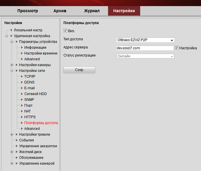

А по поводу китайских камер,что можете подсказать?
Сейчас много приложений на Авито, где люди перепродают новые камеры с мультипрошивкой(есть русский язык) для китайского рынка(берут на Али) .
Если такую камеру купить и подключить к видеорегистратору,будет ли доступ с облака EZVIZ к этой камере?
Сам регистратор прошит последней прошивкой,в облаке определяется и есть доступ к камерам подключенных по rtsp.
Маленькая ремарка:
Сегодня беседовал по телефону с одним таким продавцом китайских камер,так по его словам ,в связке видеорегистратор +IPкамера в облаке может отображатся одна-две камеры,не более.Правда сделал уточнение ,что в "одном месте даже четыре работают".Как такое возможно,при условии идентичности модели и прошивки мне не ясно...Говорит одну бери смело,в облако добавишь.Или европейскую бери с ценником в два раза дороже.А хочется на перспективу штук 4-5.И за разумную цену.
При этом сказал что отдельно камера к облаку добавить без проблем можно.Правда не уточнил к китайскому или европейскому.
А вообще в настройках регистратора  указывается где сервер,и он как ведущее устройство должен видео с камер отдавать на указанный сервер.Вроде логично...
