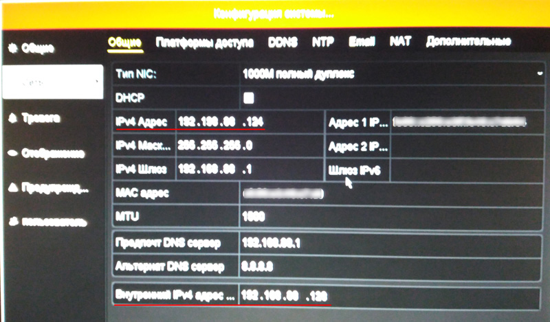

Всем привет.
Не даёт покоя-зачем 2 IP адреса в разделе Конфигурация системы-Сеть на NVR DS-7608NI-E2/8P V3.4.2 build 160226. На предыдущей прошивке вроде в одном месте IP адрес прописывался (либо вручную, либо по DHCP).
Т.е. если убираем галочку с DHCP, то получаем возможность вписать IPv4 адрес. Этот адрес видит программа SADP.
А что означает нижний Внутренний IPv4 адрес?
Где можно прочитать про эти настройки. Возможно проблема именно здесь так как на прежней версии с прошивкой NVR V3.0.10. Build 150331 ezviz работал, причём я ничего не
пробрасывал. Вот и пытаюсь понять где нужно копать.
Спасибо

PrometeiДата: Суббота, 07.05.2016, 22:44 | Сообщение # 2
Для камер в poe  порты.

BobrДата: Четверг, 19.05.2016, 23:22 | Сообщение # 4
Если камеры Hikvision с POE включаете в порты POE NVR, то они получают адреса подсети 2-го айпишника, причем даже пофиг - включен у камер DHCP или нет (тут внутренний протокол Hika ставит адреса). Преимущество - настоящий Plug and Play - воткнул и сразу все работает "из коробки" и не надо раздавать адрес каждой камере. 7608 юзал только со старой прошивкой (3.10), там Virtual Server не было. Virtual Server видел только на 7716 - там он был уже на старых прошивках, но это рег уже классом повыше будет.

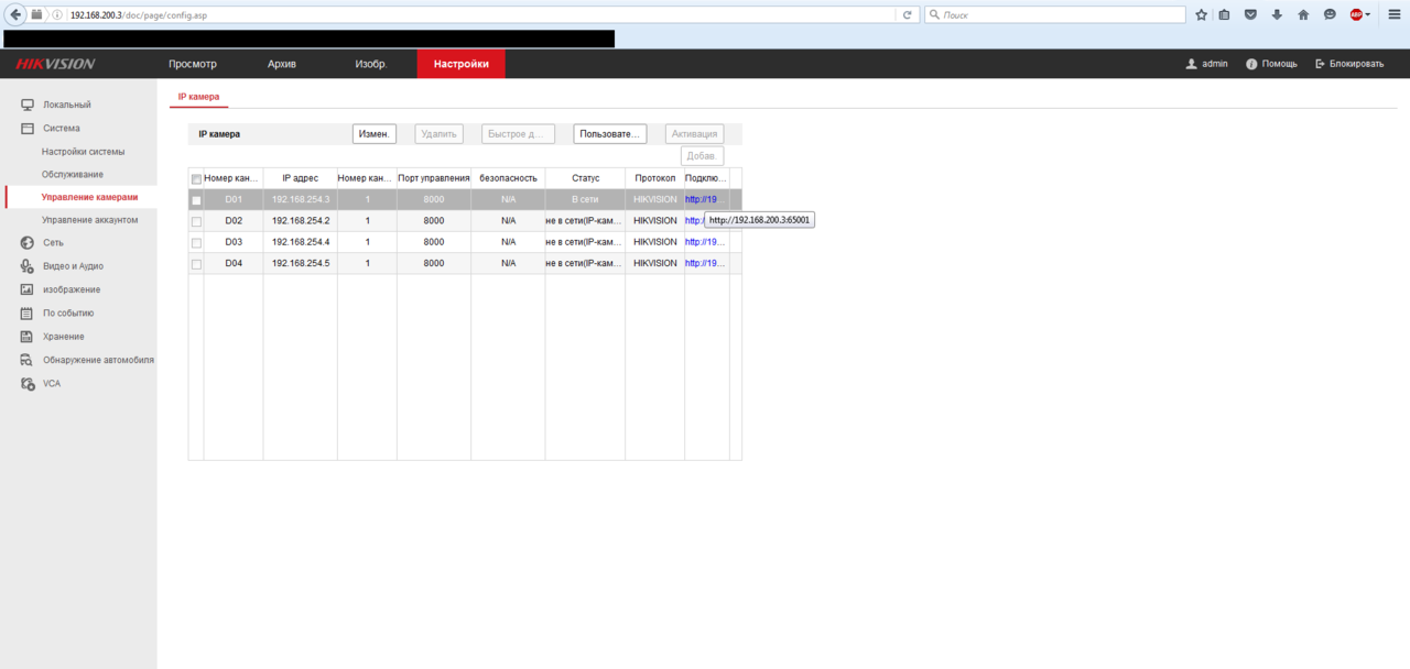

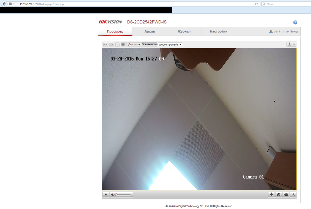

denirusДата: Суббота, 24.09.2016, 13:33 | Сообщение # 22
Цитата kanin ()
Честно, бился и так и не понял, как можно зайти непосредственно на камеры. Не работает. Никак. Покажите, как вы заходите на камеры, которые воткнуты в порты PoE регистратора (в подписи).
Virtual server на реге включается в расширенных настройках сети, через вэб-интерфейс. Но не на всех прошивках. На новых есть виртуал сервер, но нет телнета и наоборот.  Далее на камеру заходим по http://адрес-рега:65001 -1я камера, 65002- 2я камера и т.д.
Добавлено (24.09.2016, 13:33)
Большинство параметров камер доступны через меню регистратора и настраивать их нужно используя это меню.Если все таки нужно настроить параметр который не доступен в меню регистратора, то можно подключить ПК к PoE порту регистратора и настроить этот параметр.
А если все  РОЕ порты заняты? И  доступ к камере из вне иногда, ой как нужен, чтоб за 200 км не мотаться. Вот к примеру до сих пор не можем победить спонтанные изчезновения 2-го потока на 2132 и 2642 + 7616NI-E2/P. В браузере с камеры 2-й поток есть, но рег его не видит. И клиент по ИВМС тоже получает при просмотре на мобильник только основной. Что бывает полностью забивает 3G канал.
Помогает только удалённый сброс настроем камеры на дефолтные, а это возможно только через вэб-морду камеры. Оф.тех потдержка Хика говорит, что знать не знает о такой проблеме и всё время просит обновлять версии ПО.
Прикрепления: 6299405.png (86.7 Kb) · 3354335.png (360.3 Kb)
Сообщение отредактировал denirus - Суббота, 24.09.2016, 13:35

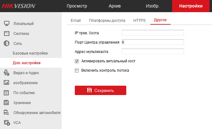

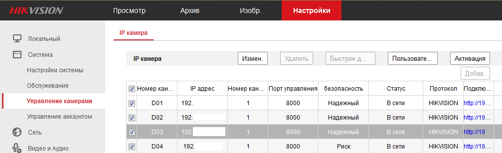

kaninДата: Суббота, 24.09.2016, 19:42 | Сообщение # 23
Сообщений: 46
Спасибо! Крайне дельный совет. Нашёл Virtual server, он прятался в графе Настройки-Сеть-Доп.настройки-Другое-Активировать витуальный хост (именно без буквы р). После этого в Настройка-управление камерами-Подклю появились IP адреса типа адрес-рега:65001  и т.д. 65002 65003 65004
Но пока не получается подключиться к камерам "Время ожидания соединения истекло". Остался один шаг до заветного попадания на камеры. Может я ещё что не сделал? Нажимал Активация- Использование пароля администратора.

denirusДата: Воскресенье, 25.09.2016, 18:31 | Сообщение # 24
Я, прежде чем ехать за 200 км и играться с виртуал_хост, сделал проще. А именно написал на support@hikvision.su c указанием точной модели наших регов и версией прошивки, попросив их протестировать внешний доступ к камерам.И только после положительного ответа поехал настраивать.
