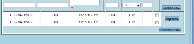

PrometeiДата: Суббота, 27.02.2016, 18:40 | Сообщение # 6
По скринам прописать на роутере 1 80 порт на 192.168.1.190 и 8000 порт на 192.168.1.190
Цитата Wiy777 ()
WAN роутера 2: 192.168.1.190на роутере 1 в виртуальном сервере не прописуется
Должен прописываться. Шлюз на реге сменил?
Wiy777Дата: Суббота, 27.02.2016, 18:49 | Сообщение # 7
Сообщений: 26
На реге шлюз сменил 192.168.2.1
А эти удалить на 1 роутере
Набираю на компе за 2 роутером 2IP порты 80,8000 закрыты
Прикрепления: 8803706.png (53.5 Kb)
Сообщение отредактировал Wiy777 - Суббота, 27.02.2016, 19:00

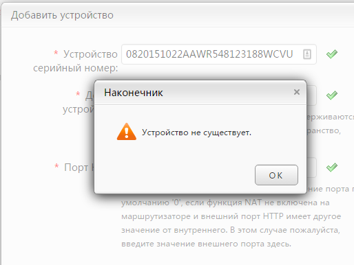

Не могу зарегистрировать рег в HIDDNS
Что сначала зарегинится в DDNS или в реге?

Wiy777Дата: Воскресенье, 28.02.2016, 10:33 | Сообщение # 11
Сообщений: 26
Ввожу новое устройство рег DS-7108HGHI-SH
Показывает "Устройство не существует".
по Ip в iVMS-4500 показывает все камеры
Прикрепления: 2528175.png (29.8 Kb)
Сообщение отредактировал Wiy777 - Воскресенье, 28.02.2016, 10:36
PrometeiДата: Воскресенье, 28.02.2016, 11:23 | Сообщение # 12
Серийник какой-то чумовой. Вводить в поле надо только цифренную часть серийника. В твоем случае теряюсь в догадках что туда вписывать. Откуда рег приехал?
Wiy777Дата: Воскресенье, 28.02.2016, 12:55 | Сообщение # 13
Сообщений: 26
Покупал в Киеве у официалов.
Могу скинуть на почту для проверки
