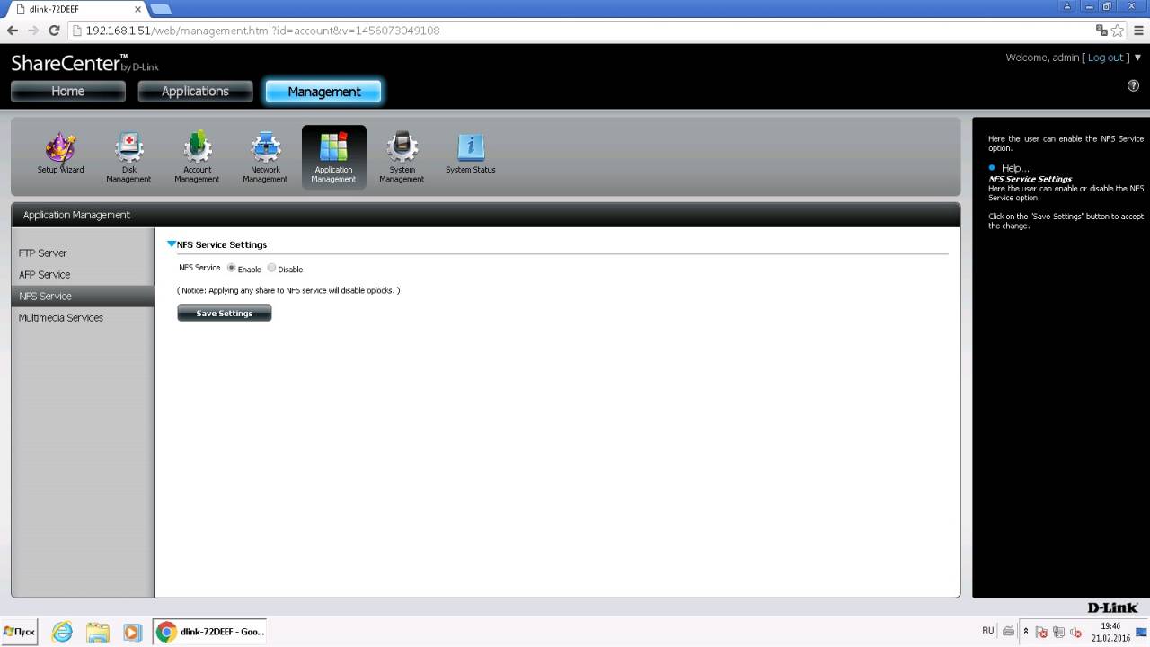

Суть проблемы. Есть регистратор Hikvision 7208 e2/8p (IP 192.168.1.50) и NAS D-LINK 320 (IP 192.168.1.51). Регистратор видит NAS, но почему то не может записать, ни форматировать (инициализировать), пишет, что он не в сети. NAS пишет такую штуку: "NFS client not be allowed to mount the directory.IP = 192.168.1.50 , Directory = /mnt/HD/HD_a2". Но NFS вроде включена. Что я делаю не так? Чтобы было проще понять проблему прикрепляю скриншоты.

Разобрался. Оказывается при расшаривании папки в HOST нужно было указать или ip регистратора или просто"*". Потом у меня не получалось инициализировать HDD NAS, так как я расшаривал корень, а нужно было расшарить отдельную папку. Сейчас вроде записывает на этот винт нормально, но мне нужно, чтобы он просто писал зеркально с HDD регистратора. Но не могу этого сделать (ставлю зеркальную запись, но нет кнопки сохранить через удаленный доступ с помощью браузера), попробую позже непосредственно с регистратора.
