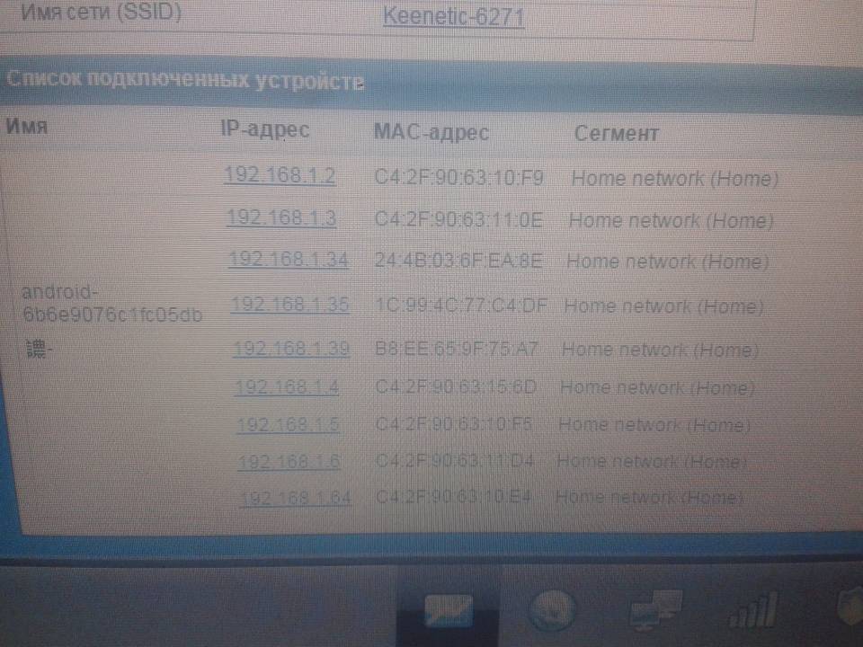

Fedor33Дата: Понедельник, 16.11.2015, 21:35 | Сообщение # 21
Парни а у меня другая чуть проблема: ситуация следующая заказал с Китая Hik DS-7608NI-E2 без PPOE, он был на Англиском языке - я его русифицировал, поставил прошивку другую короче все сделал, но потом начался трабл другой, роутер его не видит периодически (видел один раз и то мне кажется случайно, наверное когда я включал DSHP)! Рег сам все камеры нашел подцепил к себе! я его и камеры вижу через прогу SADP все норм(всех и все активировал)! но проблема следующая я пытаюсь сделать проброс портов, но роутер (зуксель кинетик 2G) пишет что такого IP не существует! Что может быть за хрень ? Прошивка? Роутер? Китаец? ..... Хрень дальше происходит я вручную все пробросил но из интернета на него не как не зайти порты менял, IP менял ....
Помогите пожалуйста!!!!

Устройства внутри сети которые весят на роутере! Рег тоже подключен но его не видно

AlexandrДата: Вторник, 08.12.2015, 16:45 | Сообщение # 30
Fedor33,
1 зайти в настройки локалки кинетика и задать пул dhcp например до 20.
2 задать всем устройствам с постоянными ip адреса выше этого пула.
3 очень похоже на наличие 2ух устройств с 33тьим адресом.
4 в адресе прописывать нули (192.168.001.033 ) не обязательно, их как хик, так и кинетик не принимает во внимание и скидывает.
5 если рег будет выходить в сеть и пользоваться её ресурсами, например ntp, то пропишите dns.
