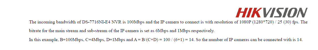

Попутно задам вопрос по максимальному количеству подключаемых камер:
Когда-то было такое правило (по крайней мере так говорили мне продавцы) - если, например, регистратор 8-канальный, то на него можно максимум подключить 4 3Мп камеры, т.к. больше не выдерживает NVR, якобы идет перегруз. Действительно ли это правило сейчас? И сколько возможно подключить камер и в каком разрешении, с какой частотой кадров и битрейтом, например, на тот же 7716NI-E4? Или можно ориентироваться на максимальную входную пропускную способность регистратора? Скажем у того, что выше - 100Мбит входного потока по паспорту, значит ли это, что я могу подключить на такой регистратор 10 5Мп камер с битрейтом 10 Мбит с каждой, или, например 16 3Мп камеры с битрейтом 6Мбит с каждой камеры?
Не много не так.

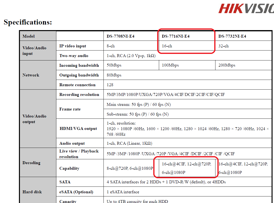

Все указано в спецификации на устройство.
Хм, не видел в спецификации на устройство такой информации...

UserMДата: Среда, 12.08.2015, 14:57 | Сообщение # 6
Прикрепления: 1751098.png (104.6 Kb) · 8054049.png (48.5 Kb)
