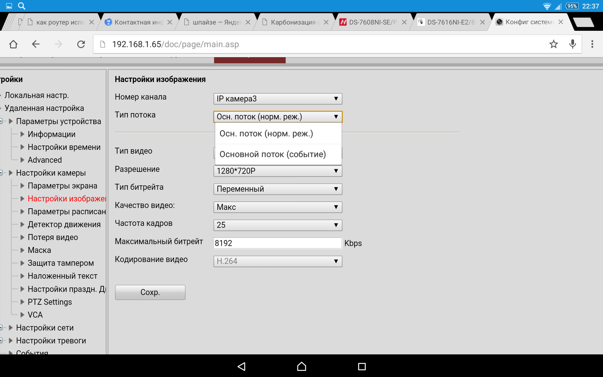

AlexandrДата: Понедельник, 27.07.2015, 16:59 | Сообщение # 4
браузером зайти и настроить на максимум 1вый поток, второй по обстоятельствам, что "понимает" регистратор. создать пользователя с ограниченными правами и на регистраторе поменять в настройках камер подключение на этого пользователя, чтобы регистратор не мог менять настройки потока. проверить работу, можно параллельно менять настройки потока через браузер. это поможет определить с какими настройками пропадает картинка. я ведь уже это объяснял..
про воспроизведение - попробуйте проиграть запись, для проверки вытянет-не вытянет.

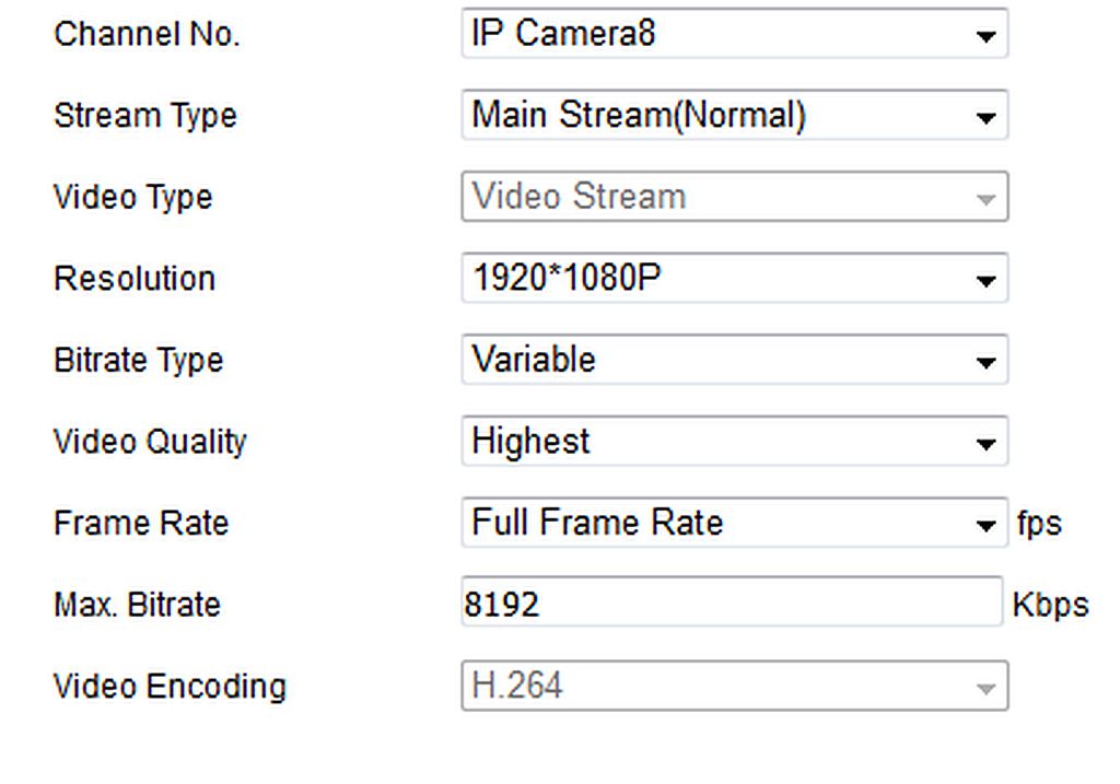

Про настройки:
5 камер малых окон -основной 1920*1080 бит 8192, вторичный 320*240 бит 640
1 камера Ptz на большом окне 1280*720 бит 3072, вторичный 176*144 бит 32 не нужен мне вторичный на этой камере.
Если я хоть на одной камере начну увеличивать разрешение, то одна из камер исчезает, "no resource " вылезает в окне.

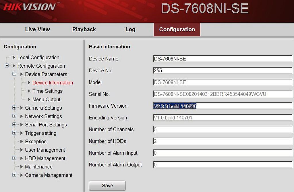

насчёт браузера - попробуйте таки, у меня такого нет под рукой, есть младший 7608 и там d1 на рэпторе 5.2.0 показывает.

yuaa2Дата: Понедельник, 27.07.2015, 19:11 | Сообщение # 9
раза в 2  битрейт можно попробовать убавить, изменение качества глазом не заметите, а ресурсы рега освободите, мож и нормально все станет, вы же таким диким битрейтом перегрузили регистратор

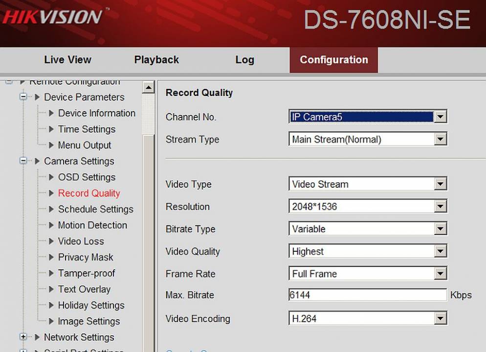

AlexandrДата: Вторник, 28.07.2015, 10:53 | Сообщение # 13

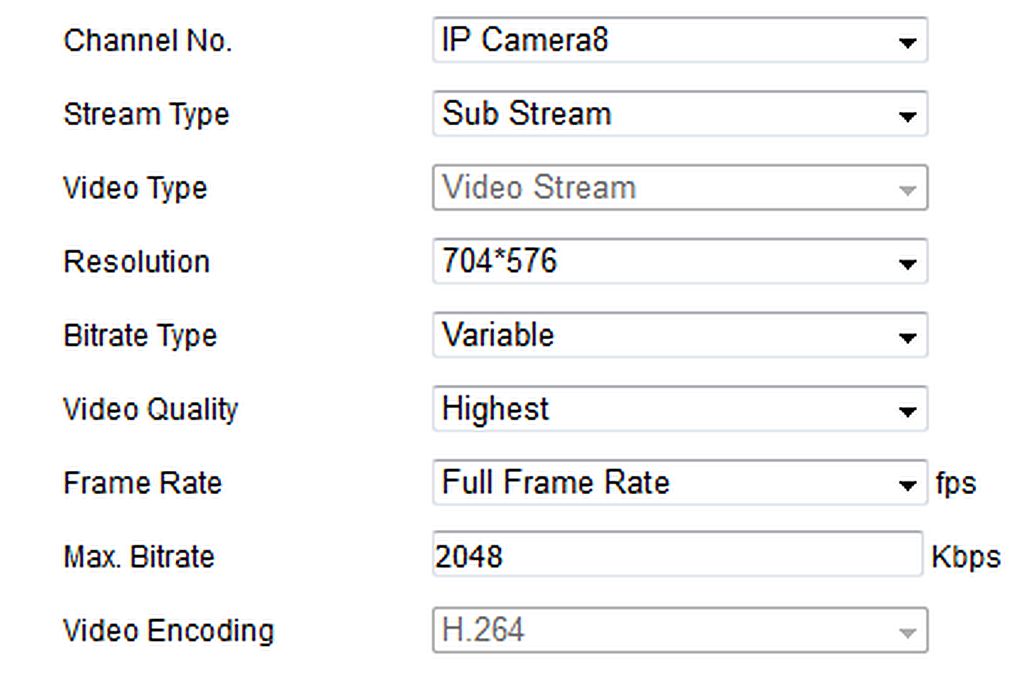

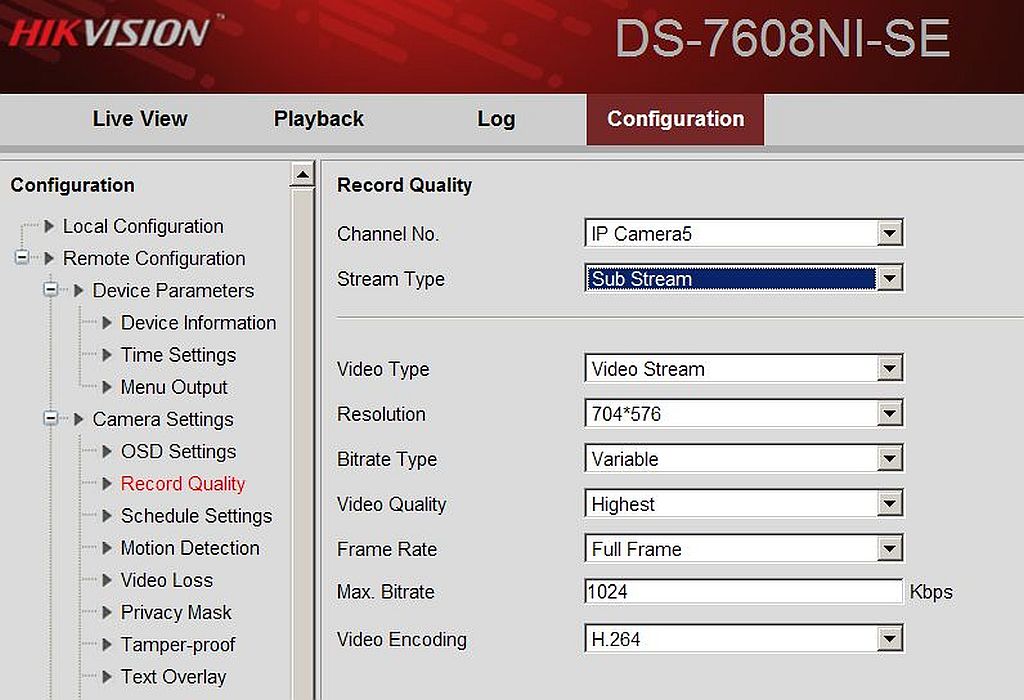

смысл перебора - найти ту комбинацию, которую рег "знает". как правило это дефолтовые настройки.

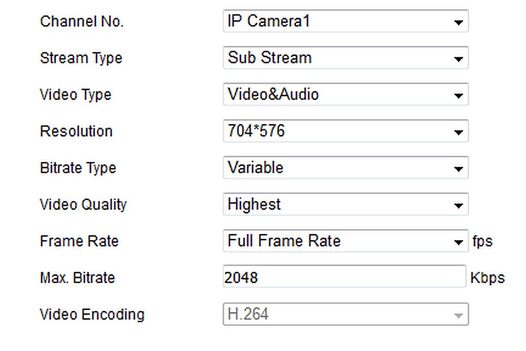

вот настройки с моего:

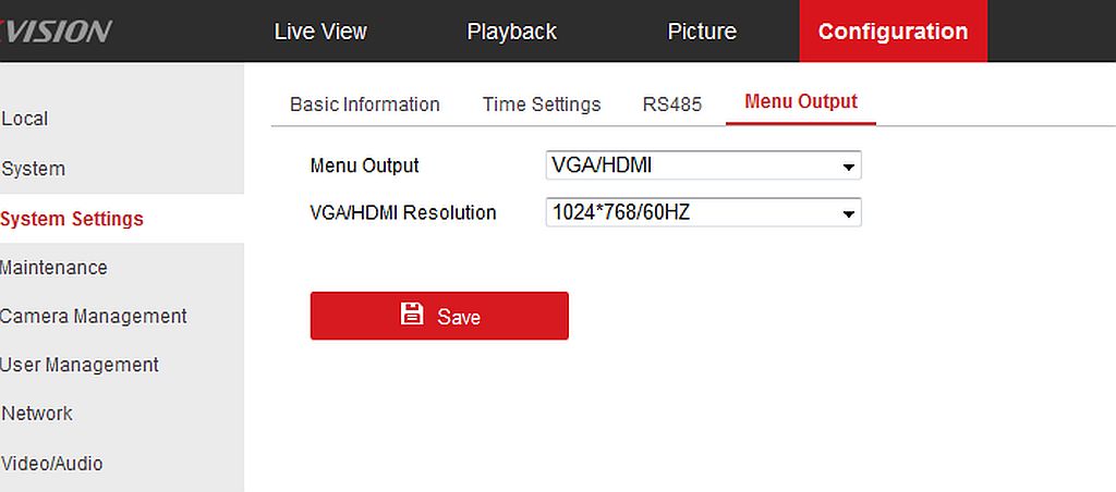

пс - попробуйте разрешение монитора прибрать до 1024х768, для проверки. в настройках самого рега имею ввиду.
ппс - прошивка англоязычная, могу скинуть. предустановленная "брыкалась" с такими настройками камер аналогично пропаданию потока выше.

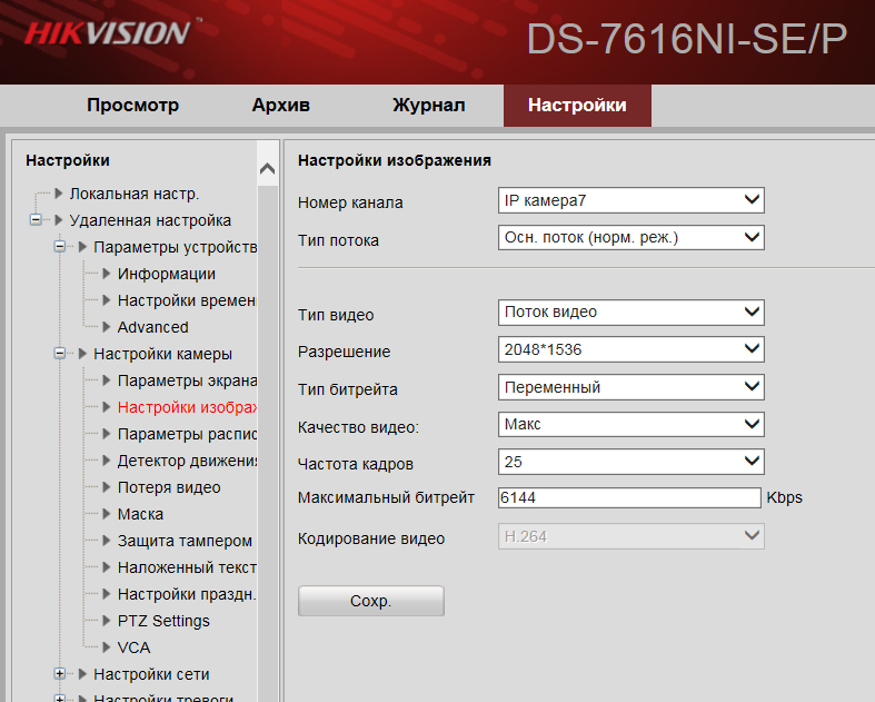

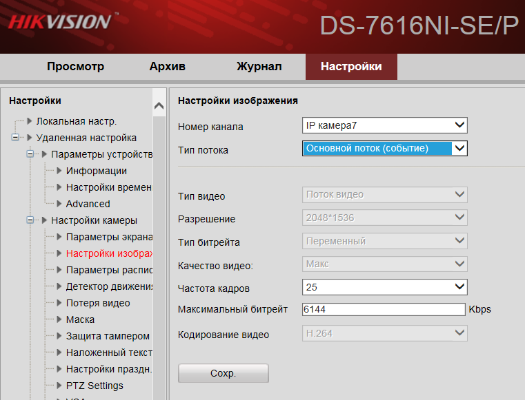

sherbinkaДата: Пятница, 31.07.2015, 22:38 | Сообщение # 14
Выставил такие же установки, но нет дополнительного потока от камер.
На мониторе осталась одна камера в основном потоке, при чём после входа в меню может показывать другая камера в другом окне. Скрины только с двумя выпадающими потоками, они идентичны для всех 5 камер (одну отключил пока)
На браузер пока зайти не могу, после не правильно набраного пароля окно  : " Заблокировано на 30 мин.сек", так и д.б. ? Но в браузере все окна показывали по моему в основном потоке.
ПС Пустил браузер, да , все пять камер показывают, поток не знаю, темно, но похоже основной.

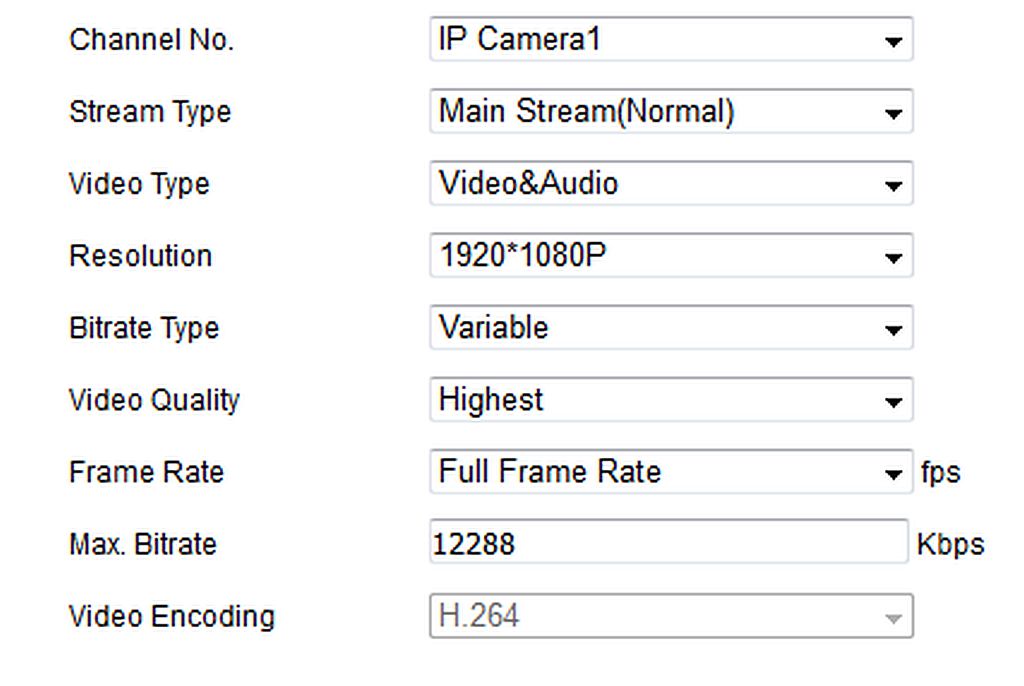

AlexandrДата: Понедельник, 10.08.2015, 19:39 | Сообщение # 21
Каким то боком завязаны основные потоки и дополнительные в реге.
прямым )
формула на втором скрине.

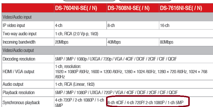

UserMДата: Понедельник, 10.08.2015, 19:40 | Сообщение # 26
Сочетания 2сн 1080р и 4сн 720
Я не являюсь официальным представителем ХК, могу высказать только свое мнение, если нужен официальный ответ обращаться нужно в представительство ХК.

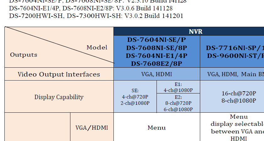

Итак ИМХО.
У Вас одна из младших бюджетных моделей в линейке, производительность проца ограничена.
Из официальной спецификации:
Я думаю это относиться не только к воспроизведению но и вообще к способности одновременно показать на своём мониторе каналы. Это НЕ означает "И" , это означает "ИЛИ"!
Т.е. 8-ch 4CIF или 4-ch 720P или 2-ch 1080P или 1-ch 5MP
Вот скин для 8 канальной модели:
Видно что Display Capability совпадает с тем, что указано для воспроизведения.

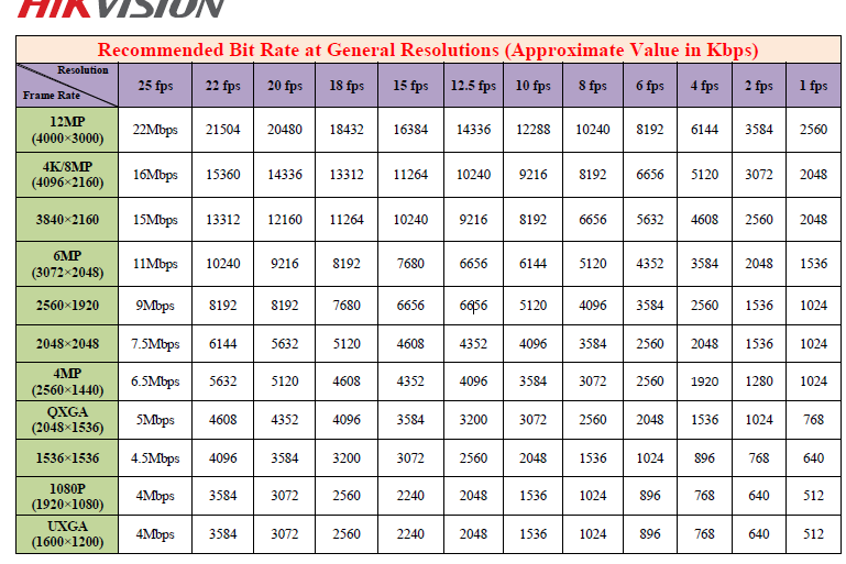

2. Устанавливать битрейт в соответствии с другими настройками, в сети есть калькуляторы, в утилитах ХК вероятно тоже есть.
Пример рекомендаций HK.

sherbinkaДата: Среда, 09.09.2015, 17:13 | Сообщение # 33
На 22 может быть, на 65 видно. Нет ли у Вас возможности выложить скрин рега дополнительного потока камер с монитора? Но это надо снять монитор в меню рега-запись-параметры-вторичный поток. Ну и первичного, если не сложно.
CoalminingДата: Среда, 09.09.2015, 17:20 | Сообщение # 34
sherbinka, не совсем понял. Вам нужны какие параметры вторичного потока у меня в настройках? Я выше выкладывал: "Для суб.потока 704*576, битрейт 2048 для всех камер".
sherbinkaДата: Среда, 09.09.2015, 17:32 | Сообщение # 35
Coalmining, Вы не пишете сколько камер у Вас, распишите, если не сложно. И у нас с Вами отличие в регах, у Вас Е2, у меня SE. Ваш более поздний и производительней. Если у Вас две камеры, то это не показатель, т.к. и у меня две работают в Фулхд. А вот более? У меня их сейчас подключено 7 и не тянет вторичный поток даже в 4syf и vga.
CoalminingДата: Среда, 09.09.2015, 17:48 | Сообщение # 36
sherbinka, 4 камеры 2432 и 4 камеры 2020 Скрины настроек для ds-2432
Скрины настроек для ds-2020
Добавлено (09.09.2015, 17:48)
Кстати, монитор у меня старенький hd-ready, в настройках рега увидел такую настройку, по-видимому установилось автоматом.
Прикрепления: 5498866.jpg (60.6 Kb) · 0516455.jpg (57.5 Kb) · 9203644.jpg (63.3 Kb) · 5730076.jpg (60.0 Kb) · 9010225.jpg (38.3 Kb)
sherbinkaДата: Среда, 09.09.2015, 17:51 | Сообщение # 37
Coalmining, спасибо. Завидую, у меня так не получается. На вторичном потоке более 1020 КБ/с у меня отваливаются камеры на вторичном потоке. 704*576 для доп потока вполне нормальное качество. Реги разные, не сравнить.....
CoalminingДата: Среда, 09.09.2015, 17:55 | Сообщение # 38
sherbinka, Прошивка не поможет? Мне тоже пришлось поиграться прошивками, из коробки девайсы дружить вместе не хотели...
sherbinkaДата: Среда, 09.09.2015, 22:54 | Сообщение # 39
Да уж прошивал, по камерам с 5.1.0 иду до 5.3.0 дошёл. По регу с 2.3.7 до 3.0.15 дошёл и назад вернулся. Не помогает...
CoalminingДата: Среда, 09.09.2015, 23:04 | Сообщение # 40
  У меня V3.3.1 build 150422
