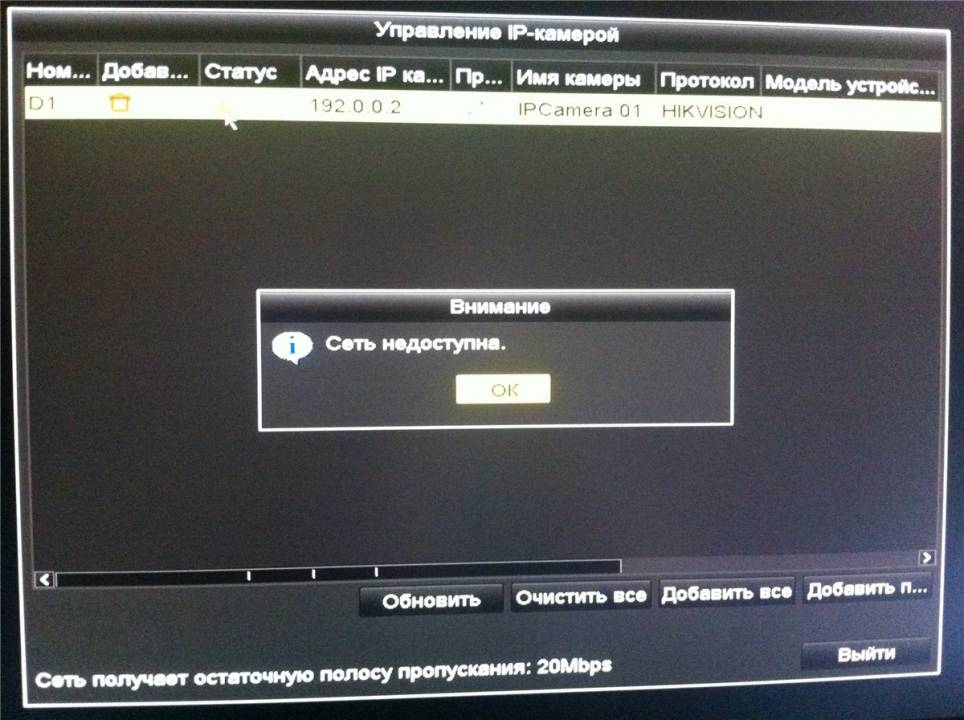

куплены камера DS-2CD2412F-IW и DVR DS-7604NI-SE, при первомподключении все работало, камера определялась регистратором. запись
происходила. затем идею с подключением видеорегистратора я отложил в долгий
ящик. сейчас камера не определяется видеорегистратором. пишет нет сети. кабели
использовал разные. на камере Link периодически моргает оранжевым. Alarm горит
синим.
подключение по мурзилке не получается.
Прикрепления: 7500055.jpg (72.1 Kb) · 3788570.jpg (81.1 Kb) · 9466501.jpg (89.6 Kb) · 0140413.jpg (70.7 Kb)

А у рега настройки сети?
AlexandrДата: Вторник, 05.05.2015, 18:22 | Сообщение # 3
так регистратора нет в сети вообще, судя по скрину SADP. проверяйте сеть.
biseanДата: Вторник, 05.05.2015, 22:08 | Сообщение # 4
это я уже позже фотографировал, к тому моменту камера была отключена от компа.
у меня есть еще один вопрос, возможно ли как то прикрутить к этому видеорегистратору камеру ESCAM QD520?
Добавлено (05.05.2015, 22:08)
полез фотографировать и сделал сброс на реге- заработало, спасибо!
AlexandrДата: Среда, 06.05.2015, 11:19 | Сообщение # 5
ну и зачем такие скрины вообще ?? гадалок нанимаете ?
