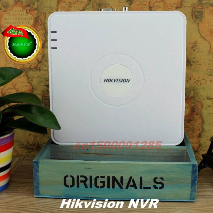

Всем добрый день,
Возникла проблема с таким NVR, влияет ли камера на точность или четкость детекции движения на NVR? Я настраиваю срабатывание по детекции движения, но она на срабатывает только если я машу перед камерой рукой почти вплотную. Камера стоит не Hikvision, просто китайский нонэйм, и пишет и работает все отлично, но с детекцией прям проблема, в итоге поставили на постоянную запись sad
Прикрепления: 1270376.jpg (129.2 Kb) · 3862166.jpg (53.6 Kb)
