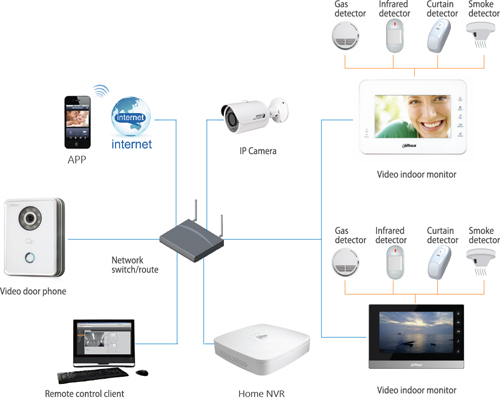

Аудио вход/выход в NVR, для переговоров между центром наблюдения и объектом, в центре предпологается ПК. Аудио выход у камеры, для той же цели, переговоры с ПK.
Если нужна функциональность домофона, нужно купить именно домофон. IP домофоны предлагает Дахуа например.
К сожелению  это тоже не вариант так как ихни домофоны не ONVIF а мне нужна запись.
AlexandrДата: Среда, 04.03.2015, 16:13 | Сообщение # 6
это был пример ) поищите в инете сетевые\IP домофоны. просто у хика таких пока нет.
UserMДата: Среда, 04.03.2015, 16:18 | Сообщение # 7
На сайте dahua пишут и про интеграцию.
Integrate video surveillance system and monitor max 32 ONVIF-conformant IP cameras
И да, конечно, это не единственый IP домофон в мире.
