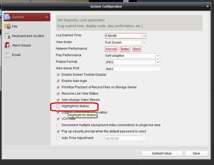

В IVMS-4200 в системных настройках отключается. В разных версиях может находится в разных окнах и после отключения желательно перезагрузить клиента.
Сообщение отредактировал UserM - Четверг, 12.02.2015, 17:30
UserMДата: Четверг, 12.02.2015, 17:35 | Сообщение # 5
Прикрепления: 6551125.png (54.5 Kb)
Сообщение отредактировал UserM - Четверг, 12.02.2015, 17:35

так что если смотрите регистратор через iVMS, то лучше в ПО отключить подсветку сработавших зон как советовали выше.
