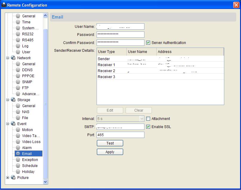

PrometeiДата: Понедельник, 22.12.2014, 15:33 | Сообщение # 7
Вот кнопка в IVMS

sinoptikДата: Вторник, 23.12.2014, 15:04 | Сообщение # 8
Сообщений: 95
Всем спасибо!
Оказывается все было правильно настроено, просто не правильно делал ложное срабатывание. А сегодня пошли настоящие события и пошли письма.

А где найти данную вкладку на iVMS 4200 ?
PrometeiДата: Вторник, 23.12.2014, 23:23 | Сообщение # 9
Выбираете устройство, правым кликом либо в менеджере устройств remote configuration или удаленная конфигурация. Почтовый ящик на каком сервере прокатил?
