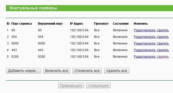

Добрый день. Проблема с регистратором DS-7716NI-E4 / 16P. 9 IP камер, белый IP, роутер TL-WR841N,  порты 80, 8000, 554, 443 проброшены. С удаленных устройств заходит, архив смотрим, в настройки пускает, онлайн не работает, ошибок не выдает. Пробовали заходить с WinXP (IVMS и вебмода), Mac (планшет), Aндроид. Везде одно и то же. Прошу дельного совета. Заранее спасибо!

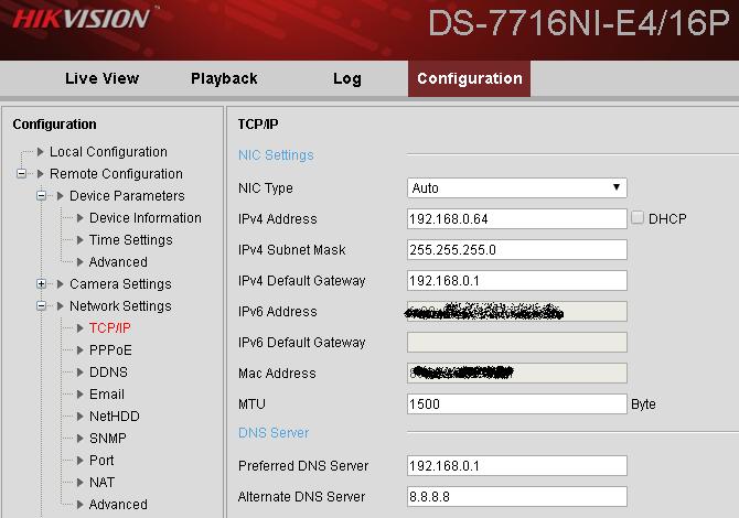

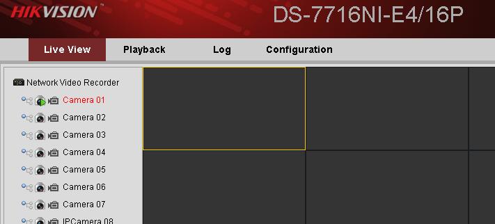

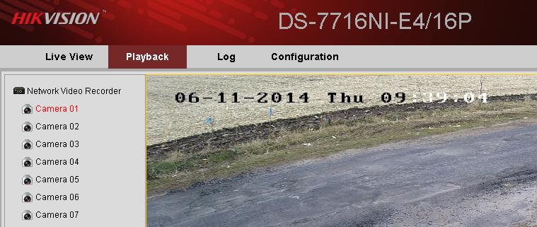

fox4852Дата: Четверг, 06.11.2014, 11:48 | Сообщение # 5
Во всех вариантах подключения отсутствует картинка в Live View. Порт удаленного управления в роутере изменен на 8080. В остальном (зайти и изменить настройки, просмотреть архив) регистратор адекватно работает как по WAN так и по LAN. Вот в чем вопрос. Может проблема в правильности подключения IP камер?

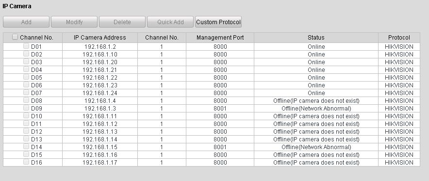

fox4852Дата: Четверг, 06.11.2014, 12:19 | Сообщение # 6
Прикрепления: 6144853.jpg (26.8 Kb) · 7984289.jpg (49.6 Kb) · 0800616.jpg (25.7 Kb) · 2489129.jpg (39.7 Kb) · 8309091.jpg (51.2 Kb)

А что там у вас в IPV6 замулевано? Если он подключен по IPV4 сотрите от туда все. Сомневаюсь что это решит проблему, но вдруг. На мониторе подключенном к NVR картинка то есть?
fox4852Дата: Четверг, 06.11.2014, 12:40 | Сообщение # 8
адрес там IPV6. Только не активная там строка. Не сотру. На мониторе картинка была при настройке. А что, есть вариант что там картинки не будет даже на мониторе? Тогда пауза. Еду подключать монитор.

По картинкам понял о чём речь и совсем недавно наблюдал точно такую же картину у 7616-E2.
Всё решилось как-то быстро, что-то в настройках регистратора включили или выключили, хотя много каких манипуляций с ним делалось.

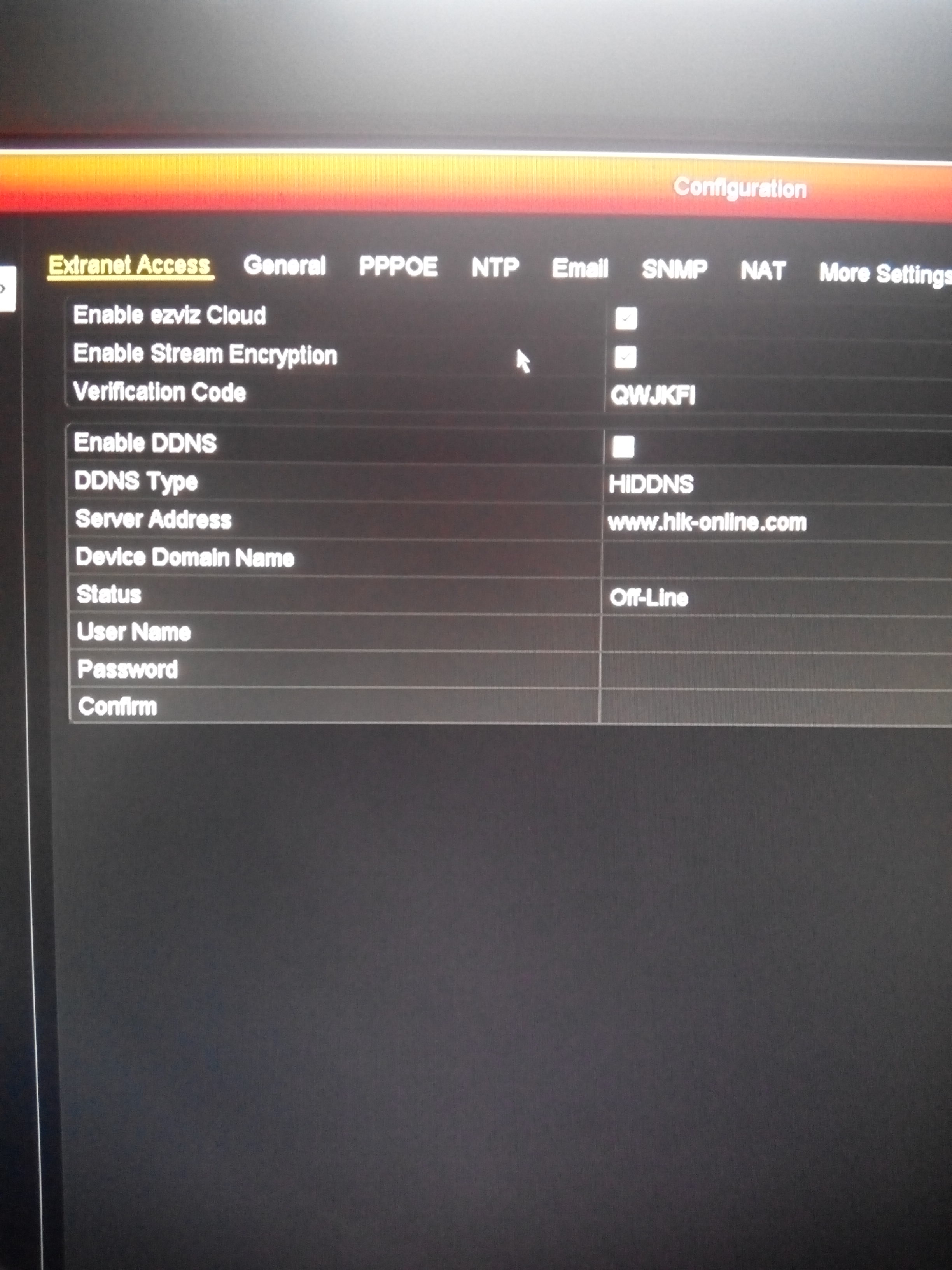

Фотку сделай с монитора подключенного к регистратору из меню Сеть и выложи сюда.
UserMДата: Четверг, 06.11.2014, 15:37 | Сообщение # 10
В сетевых настройках выключить шифрование, опция доступна только локально. Т.е. монитор подключить к NVR и зайти в сетевые настойки.

iTuneDVRДата: Четверг, 06.11.2014, 16:34 | Сообщение # 11
Да, как-то так, делается только локально это.

fox4852Дата: Четверг, 06.11.2014, 19:36 | Сообщение # 12
ПРЕМНОГО БЛАГОДАРЕН! Все гениальное - просто! Действительно, убрал 2 галочки верхних и все заработало. Теперь чисто для себя интересно зачем они нужны и что это такое. )

iTuneDVRДата: Четверг, 06.11.2014, 20:04 | Сообщение # 13
Цитата fox4852 ()
ПРЕМНОГО БЛАГОДАРЕН! Действительно, убрал 2 галочки верхних и все заработало. Теперь чисто для себя интересно зачем они нужны и что это такое. )
Дак там же всё написано. wink
Это облачный сервис и шифрация трафика.
Правда я всё же предполагал, что шифрация эта относится только к облачному сервису. Однако...

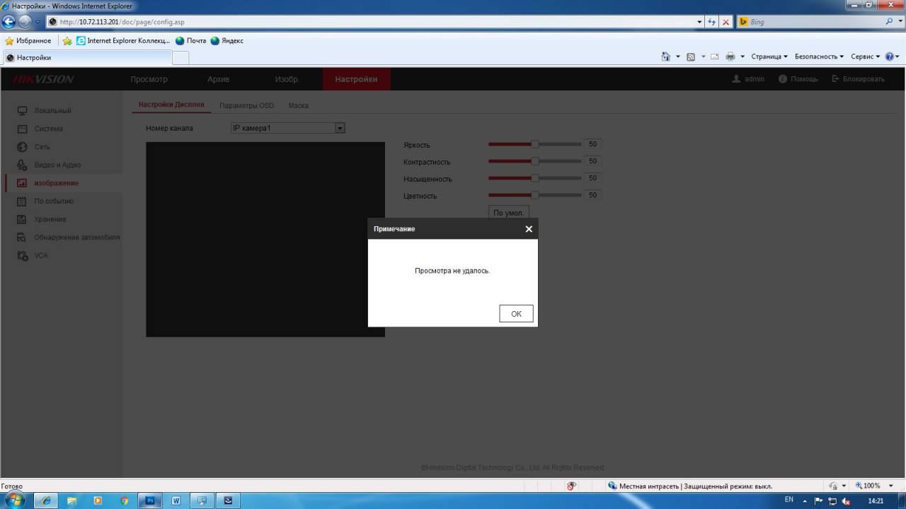

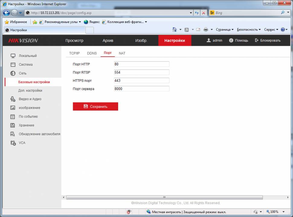

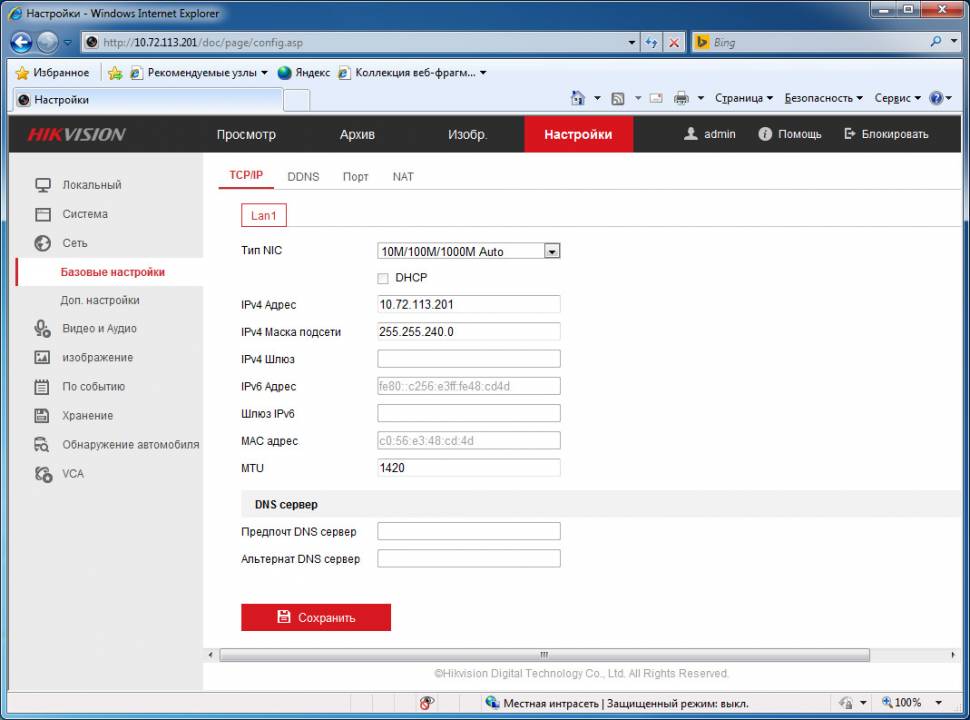

ivans-ivansДата: Четверг, 10.03.2016, 13:57 | Сообщение # 14

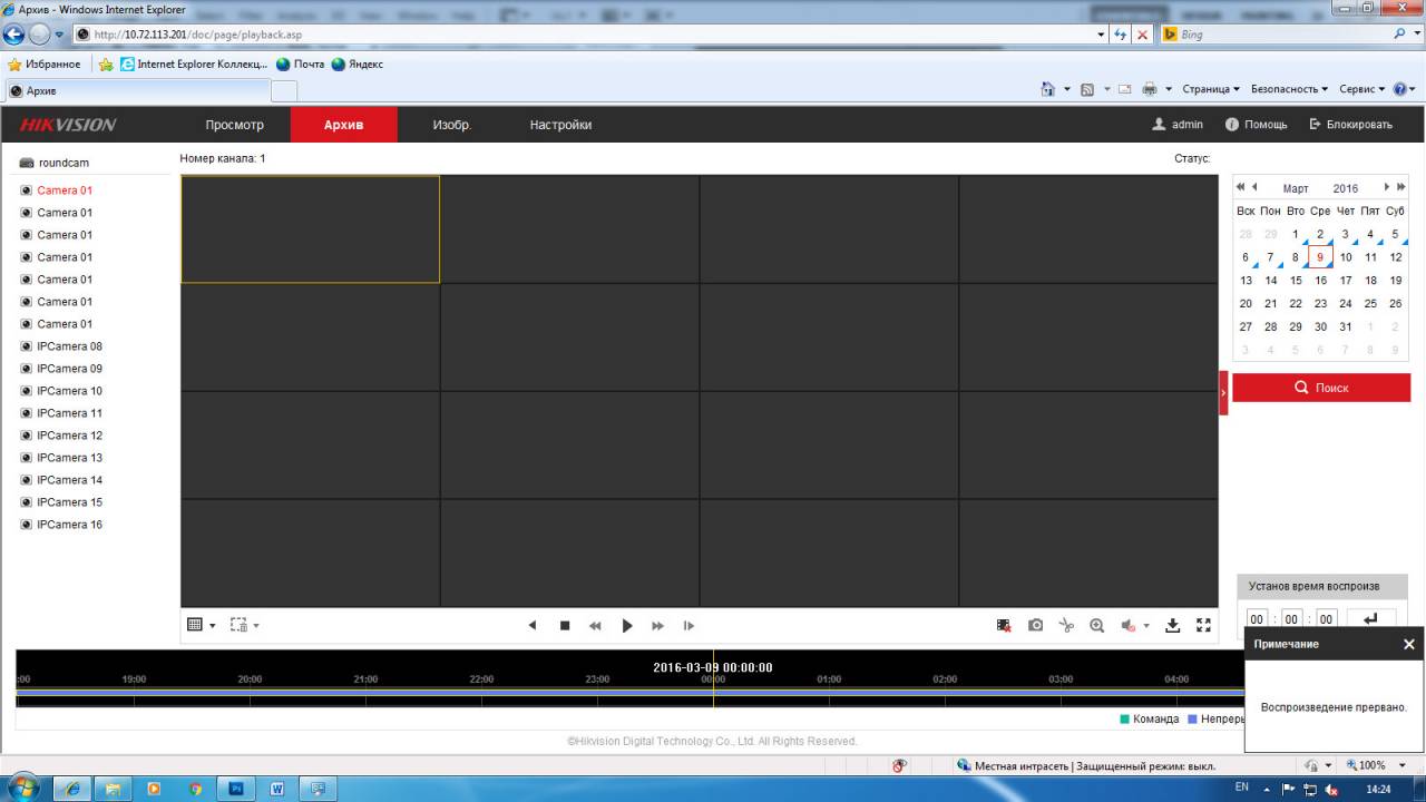

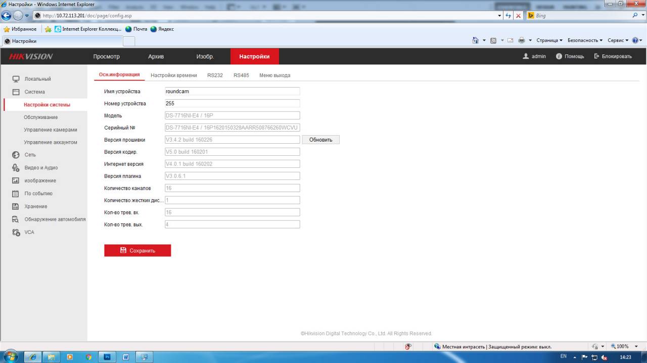

DS-7716NI-E4/16P у нас похожая проблема, не показывает (
Все проделывали вышесказанное и нифига (
Прикрепления: 8689867.jpg (71.4 Kb) · 9623722.jpg (84.9 Kb) · 0538798.jpg (52.9 Kb) · 0464532.jpg (70.5 Kb) · 1889737.jpg (59.8 Kb) · 2439496.jpg (72.9 Kb)
Сообщение отредактировал ivans-ivans - Четверг, 10.03.2016, 14:03
UserMДата: Четверг, 10.03.2016, 14:59 | Сообщение # 15
Не разрешен, не установлен плагин.
