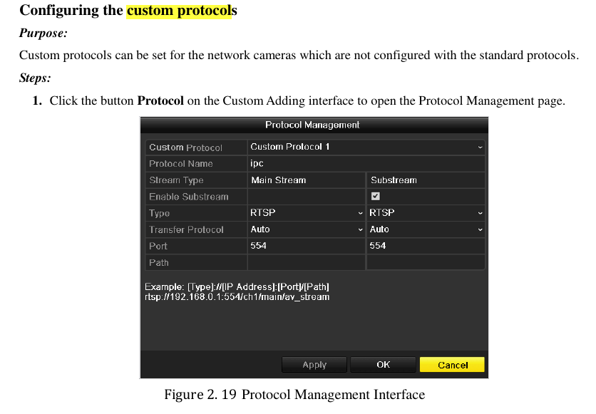

lexiusДата: Воскресенье, 03.08.2014, 22:12 | Сообщение # 8
второй поток на запись не примет сам регистратор, нет такой опции, пишется только первый поток. не уверен что запись второго потока добавят в новых прошивках.
А как же Main stream и Substream в настройках custom protocol? Разве это не то?
Прикрепления: 9080223.png (49.8 Kb)
Сообщение отредактировал lexius - Воскресенье, 03.08.2014, 22:14
AlexandrДата: Вторник, 14.10.2014, 21:27 | Сообщение # 9
это превью.
