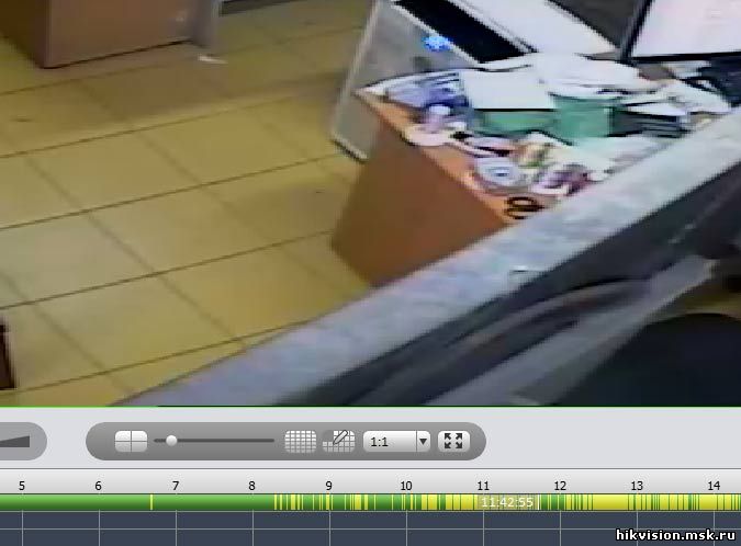

azzy2Дата: Четверг, 10.07.2014, 23:09 | Сообщение # 5
мне думается что дело в ширине потока, на аналоге поток в разы меньше. потому превью с камер прошло, а потока нет.
Думаю, дело не в этом. Скорее всего порт форвардинг у меня хреновый. В итоге пока все работает, если я подключаюсь к веб морде IVMS-4200, с него все отлично смотрится через тимвьювер VPN.
Smart search это Dynamic Analysis?
UserMДата: Четверг, 10.07.2014, 23:48 | Сообщение # 6
Для того чтоб в регистраторе работал Smart search, в камере должна быть включена опция Dynamic Analysis. Как я понимаю, если опция включена, камера отсылает метаданные, функция Smart search эти данные использует для поиска активности.
azzy2Дата: Пятница, 11.07.2014, 10:45 | Сообщение # 7
У меня в IVMS 4200 есть только Dynamic Analysis. Можно выделить регион и искать события именно по этому региону. Это оно или есть еще какие-то фишки?
В вебморде рега этой функции, кстати, нет.
