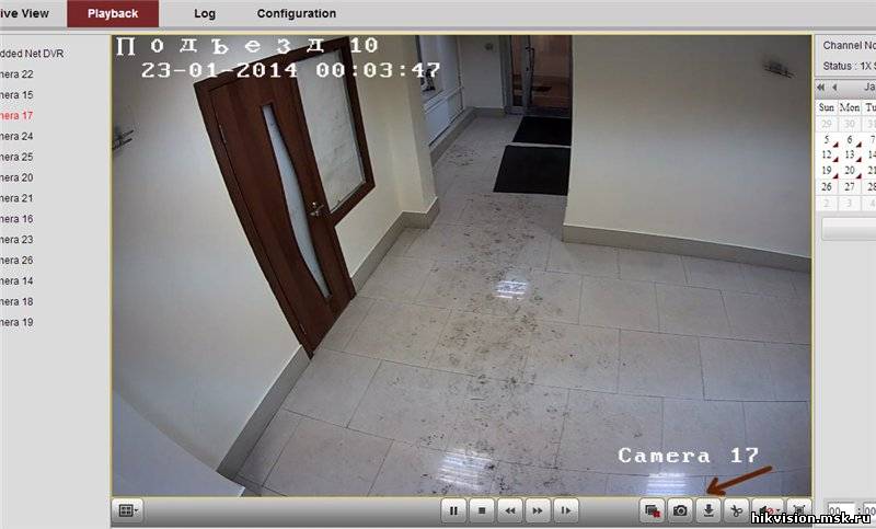

Пользуюсь DS-7716NI-ST удаленно, по локальной сети, через веб-интерфейс в браузере. Куда загружаются файлы по нажатию кнопочки «Скачать»?
Как вообще загрузить выбранный видеофайл на компьютер? У меня ничего не происходит — процесс доходит до 100% и все.
То же самое с захватом кадра — по нажатию на кнопку с пиктограммой фотоаппарата. Появляется сообщение об успешном захвате, в буфере обмена картинки нет, файла тоже нигде нет.
Еще вопрос о приближении изображения при воспроизведении. Как это сделать? Я имею в виду не оптическое путем управления камерой — камеры такие не стоят, а просто увеличение картинки в окне, оно же с камеры идет 1900 по ширине, а окно маленькое.
При просмотре в реальном времени есть кнопка «линза», позволяющая выделить и увеличить участок. А при просмотре в записи?
Скриншот

Но все же вопрос по текущему ПО — уж коль скоро есть кнопочка «скачать видео», куда-то же оно скачивается. Нельзя ли все же как-то решить эту проблему сегодня, просто подсказав мне, куда и как скачивается файл?

vladДата: Четверг, 23.01.2014, 12:11 | Сообщение # 4
В браузере есть вкладка "Настройки" - у Вас "Configuration".
Там есть пункт "Локальные настройки".

Шурик__Дата: Четверг, 23.01.2014, 13:43 | Сообщение # 5
Сообщений: 20
Спасибо большое!
Честно говоря, туда и лазил, но не увидел.
А изначально задал не в той теме, потому, что зная марку своего регистратора не мог сразу понять, он гибридный или сетевой. Посмотрел описание в разделе продаж, было указано «сетевой». Поэтому и написал в «сетевых».
