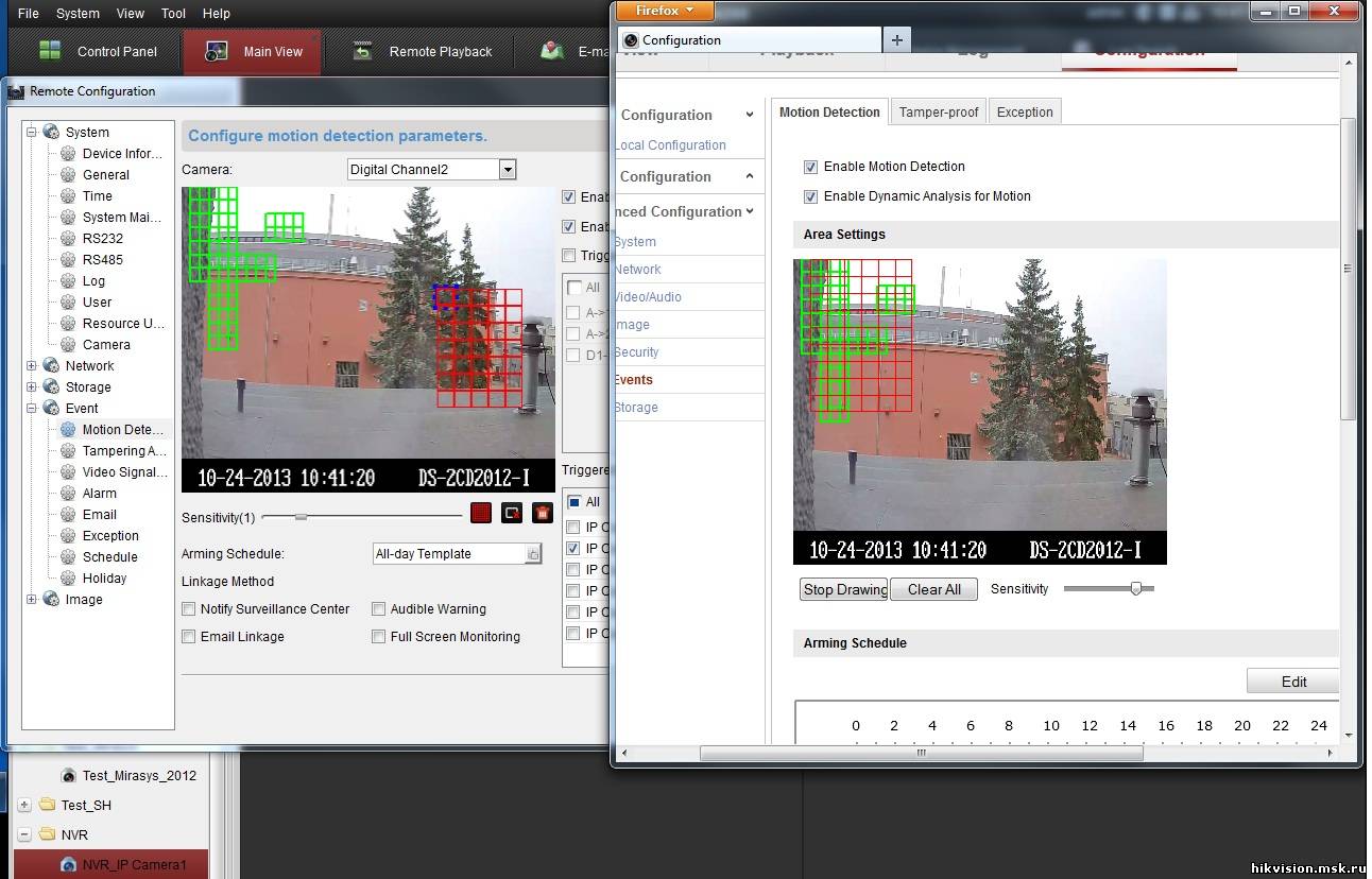

DS-7732NI-ST - прошивка 3.0.0, опция Enable Dynamic Analysis for Motion - устанавливается во включенное состояние после перезагрузки регистратора и после переподключения камеры.

to Alexandr - и через веб-клиента, и через iVMS-4200, и через iPhone. Заказчик звонит с утра и говорит - "На нас снова напали зеленые квадраты!"
to UserM - V3.0.0 build 130828. Последняя с этого сайта
Я грешу на update без сброса настроек, но так лениво перенастраивать 24 камеры....

Цитата whiteboroda ()
проблема не ушла
Проблема в чём заключается?
AlexandrДата: Понедельник, 28.10.2013, 12:14 | Сообщение # 6
предположительно из-за

Если говорить об изменениях опции в камере при перезагрузке NVR, то да, там есть проблема.
Я конечно не стоял за спиной у программистов Хик, но по-моему происходит следующее:
Настройки камеры, которые вы делаете в меню NVRa, сохраняются только в буфере ОЗУ и при выборе «Применить» отсылаются в камеру. К сожалению, при подключении к камере регистратор не запрашивает её настойки, по этому может возникать не однозначность, например, если настроить зоны детектирования через  интерфейс самой камеры и сохранить настройки,а после настроить зоны детектирования в регистраторе и сохранить их. Заходя в «ВЕБ» интерфейс камеры Вы будете видеть одни настройки зон детектора, а в интерфейсе NVR другие, а реально работать будут те, которые были сохранены последними.
Если перезагрузить NVR он опять же не запрашивает настройки у камеры, что было бы правильно и не использует настройки, которые были сделаны в его меню, а устанавливает значения по умолчанию и отсылает их камерам, фактически все настойки детектора теряются.
Еще один нюанс, что не все настройки камеры доступны из меню NVR, например, нет доступа к настройкам WDR, SmartIR и т.д. А к ВЕБ камеры нельзя снаружи подключиться, если камера подключена к внутренним портам NVR, актуально для моделей «SP».
Получается, выход только один не допускать отключение питания и перезагрузки устройств, к сожалению.

Откатил прошивку на V2.3.3build 130608, вроде пока подобных проблем не вижу.  ))
Прикрепления: 8819086.jpg (283.7 Kb)

В ВЕБ отображались только в старых версиях прошивок камер, по моему до 5й версии. На мой взгляд так себе вариант оповещения, слишком сильно они закрывают само изображение , ещё и масштабирование сделано странно. В общем функция нормально не доделана. Думаю стоит присмотреться к платным софтам.
Сообщение отредактировал UserM - Суббота, 08.11.2014, 17:13
BartДата: Суббота, 08.11.2014, 18:17 | Сообщение # 33
В том то и дело, что одни и те же камеры на разных компах по-разному. Где-то с квадратами, где-то без. Или дело в версии плагина?
Согласен. Но в данном случае - самое заметное (для охранника) "происшествие" на экране.
UserMДата: Суббота, 08.11.2014, 22:40 | Сообщение # 34
Вероятно, да.
BartДата: Воскресенье, 09.11.2014, 01:17 | Сообщение # 35
Вероятно, да.
Таки да. Как всегда, очередная версия прошивки регистратора не без сюрпризов. smile
Имеем DS-7732NI-E4 V3.0.7 build 140730
1. Если удалить web components ...\Web Components\Unins000.exe полностью с компа, зайти на регистратор с V3.0.7 build 140730 и поставить предлагаемый плагин - зеленые квадратики не будут работать. Причем, на какие регистраторы и камеры после этого не заходи.
2. Удалил Web Components и зашел на регистратор старой версии (V3.0.0 build 130828). Затянул и установил плагин. Квадратики появились.
3. Захожу опять (без удаления) на V3.0.7 build 140730. Предлагает обновить плагин. Без обновления видео не работает, с обновлением все ок - квадратики остались.
То есть вывод, на свежий комп нужно ставить сначала старую версию плагина, а потом обновлять на новую.
Таки мы их (хиков) сделали smile Интересно, это баг или фича?
