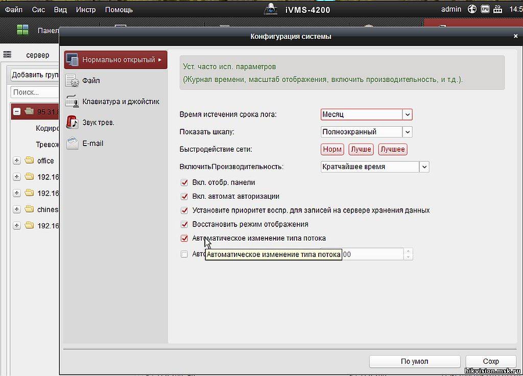

Цитата Zloiuser ()
А где в IVMS -4200 настраивается автоматический выбор потока
iVMS-4200 Client Multi V2.00.01.05
Прикрепления: 3994242.jpg (98.7 Kb)

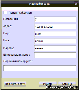

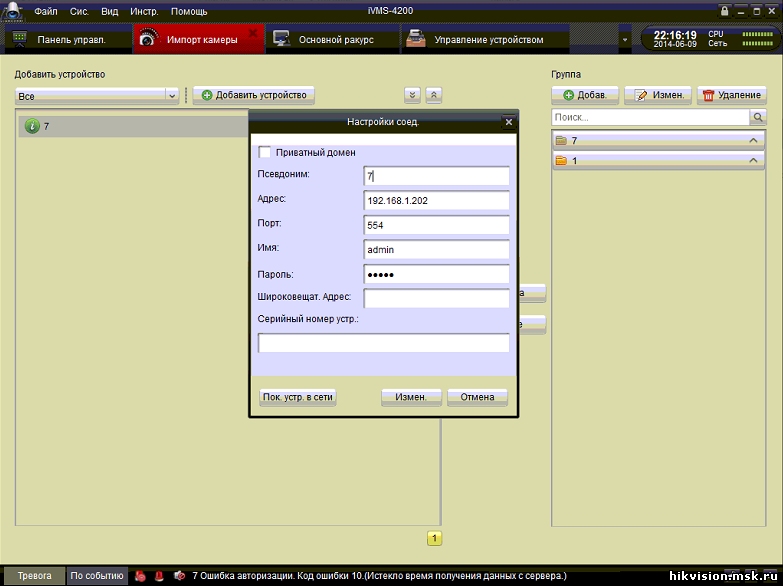

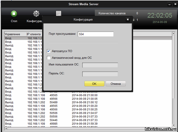

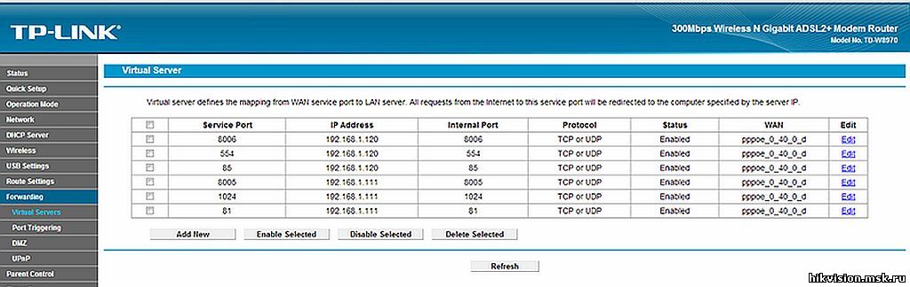

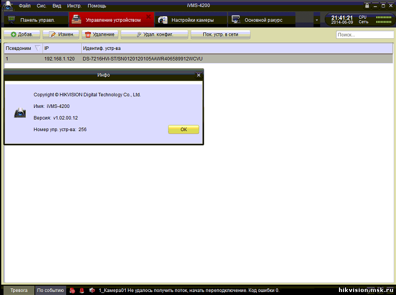

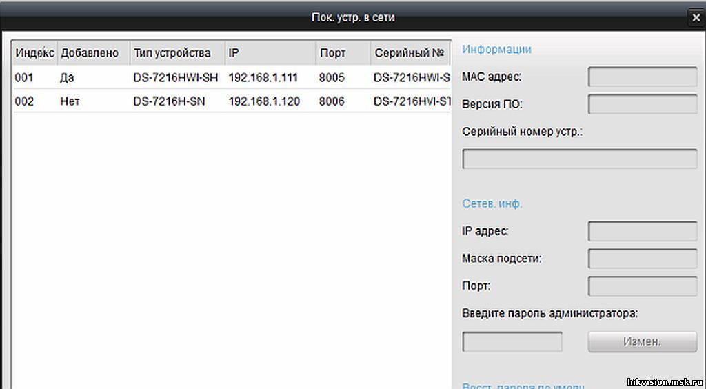

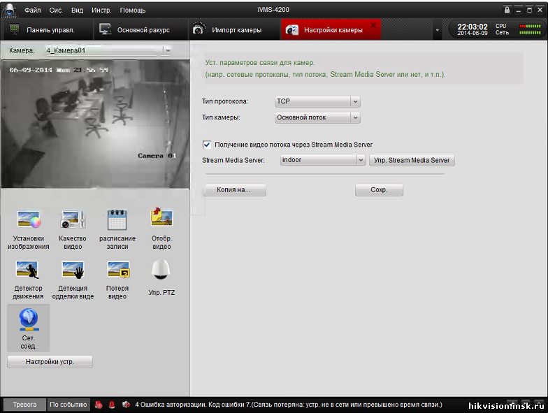

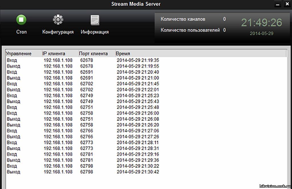

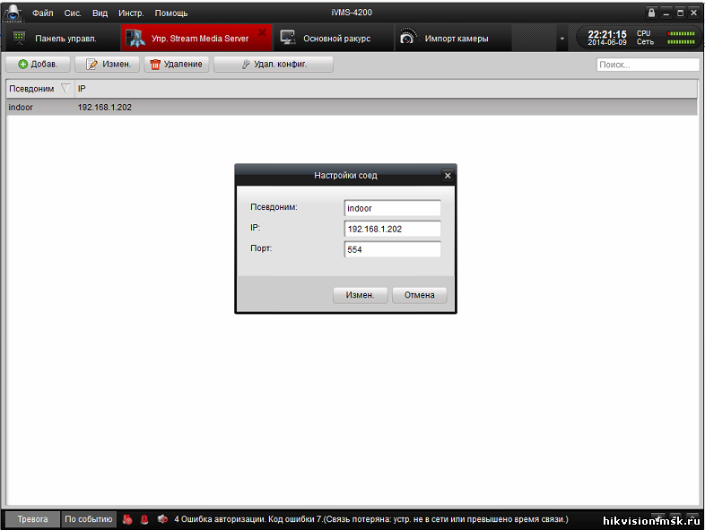

CitizenДата: Понедельник, 09.06.2014, 20:22 | Сообщение # 48
это в локалке делается ?
Здравствуйте Александр
Да все в одной локальной сети делается, на скрине ниже указал и модель регистратора, и версию программы.
Качал прогу с Вашего сайта.
Картинка без Stream Media Server показывает отменно и без лагов.
IP-адрес рега: 192.168.1.120  (статика), Hik'вский порт: 8006
IP-адрес компа: 192.168.1.202 (статика)
Основной шлюз: 192.168.1.1
Прежде чем запустить Stream Media server, делаю в ivms-4200 такие настройки, потом запускаю Stream Media server
В клиенте на удаленном компе вбиваю такие настройки
Потом меняю порт на 554, но чет не выходит smile
Настройки Stream media servera такие:
Может руки кривые, Александр? И так и так пробую, хоть танец с бубном отплясывай wacko biggrin
Прикрепления: 6839476.png (87.6 Kb) · 9517305.png (198.8 Kb) · 7505660.png (23.6 Kb) · 3108106.png (95.2 Kb) · 1547981.png (87.2 Kb) · 2606061.png (116.8 Kb)
Сообщение отредактировал Citizen - Понедельник, 09.06.2014, 20:30
AlexandrДата: Вторник, 08.07.2014, 03:35 | Сообщение # 49
неправильно настраиваете удалённый компьютер. настройки абсолютно аналогичные 1 компьютеру, включая регистратор, только Stream Media Server указываете с 1ого компьютера, т.е. 192.168.1.202.
пс - не мешает обновить ПО, крайняя версия iVMS-4200 Client Multi v2.00.08.50_build_20140421_22.

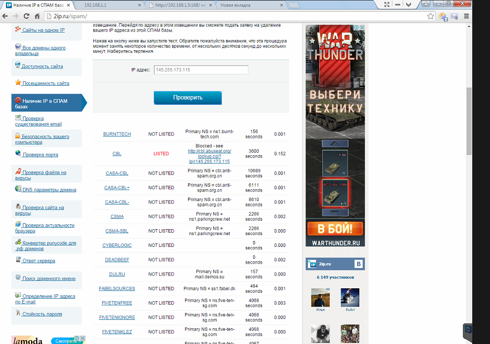

Приветствую всех посетителей форума!
У меня нестандартный вопрос:
В последнее время замечаю, что на "определенном" провайдере перестал работать удаленный доступ и просмотр в режиме реального времени систем видеонаблюдения.
Есть подозрения, что банят весь диапазон IP-адресов в спам базах.
Замена модема, замена регистратора сразу говорю не помогает.
IP-адрес получаемый от провайдера не пигнуется.
Есть способы обойти такие траблы?
Может есть альтернатива проброса портов?
Есть ли способ обойти проброс портов?
Прикрепления: 6287778.png (368.1 Kb)

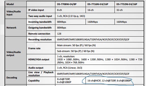

А какая сейчас информация по количеству одновременных подключений/потоков к NVR, например, серии DS-7732NI-ST, DS-7732NI-E4 ? К отдельно стоящим камерам DS-2CD2xxxx ?
Сколько можно одновременно смотреть онлайн/архив? Где вообще брать эту информацию?
Заранее благодарен.
UserMДата: Среда, 15.03.2017, 11:58 | Сообщение # 53
Чем спецификация не устраивает? Не соответствует?
BartДата: Среда, 15.03.2017, 13:57 | Сообщение # 54
Может я не туда смотрю, или не понимаю чего-то.
http://www.hikvision.com/en/Products_accessries_214_i5726.html
То есть получается всего 6 каналов в 1080p ? Это ливвью или плейбек, или и то и то?
Прикрепления: 0828146.jpg (64.2 Kb)
UserMДата: Среда, 15.03.2017, 14:04 | Сообщение # 55
Ни туда. На количество одновременных подключений к NVR влияют два параметра:
4й и 5й на Вашем скриншоте (128 подключений, но сумарный поток не больше 80Mbps).
Под подключением понимается один поток!
А то, что Вы подчеркнули это способность NVR вывести на локальный монитор.
Сообщение отредактировал UserM - Среда, 15.03.2017, 14:07
BartДата: Среда, 15.03.2017, 14:24 | Сообщение # 56
Спасибо. Я так понимаю, не играет роли "тип потока" - основной/дополнительный, ливью или плейбек? И каждое из этого считается одним подключением?
UserMДата: Среда, 15.03.2017, 14:43 | Сообщение # 57
Да любой поток это как один канал, но если подключатся все 128 каналов, то на каждый канал останется по 80/128 Mbps, т.е. по 0.625Mbps.
