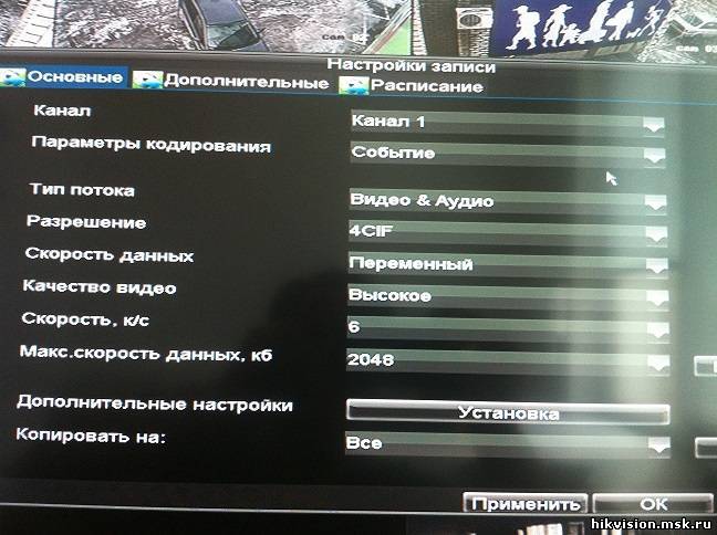

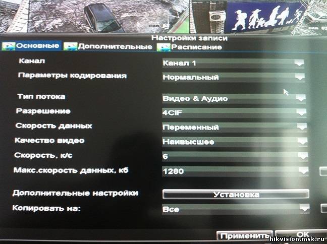

ага понял, но у меня похоже только main stream и event, вот так(файлики во вложении), выставляю писать видео и аудио. по событию вроде пишет, но звука как небыло так и нету, микрофон работает, проверил на компе, подключил по 12в и подключил к mini-jack к ПК, и записал себя, все слышно отлично, а там нет sad
Прикрепления: 7374685.jpg (51.6 Kb) · 0530701.jpg (49.4 Kb)
AlexandrДата: Понедельник, 18.03.2013, 15:16 | Сообщение # 4
а через что записи просматриваете\прослушиваете ? локально ? в общем схему работы опишите.
а настройки второго потока не здесь ) это ж настройки записи. на память не скажу, обычно по сети настраиваю..

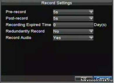

кстати ещё дополнительные проверьте настройки:
по дефолту тут звук включен, но мало ли..
Прикрепления: 5236790.jpg (12.2 Kb)
breadДата: Понедельник, 18.03.2013, 16:00 | Сообщение # 5
Сообщений: 33
да доп. настройки именно так и настроено, по 5сек пре и пост запись и запись аудио стоит да. Слушали через браузер и через программу IVMS - 4000

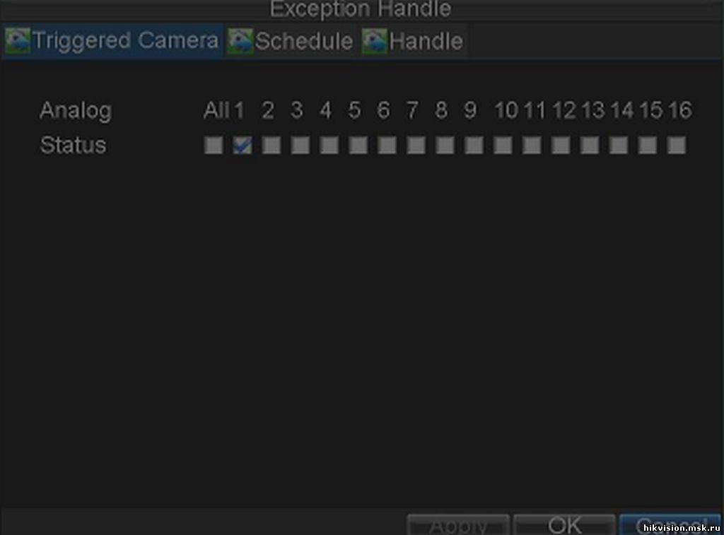

вообщем два идентичных девайса, и на одном, если воткнуть в первый канал видео сигнал, то сразу начинают глюк с остальными каналами, начинают все сразу писать, как будто выставлена ручная запись, а не по детекции. убираем кабель от камеры из первого канала, начинает писать по правилам, как и задали. По детекции итд.

breadДата: Пятница, 29.03.2013, 09:49 | Сообщение # 19
Сообщений: 33
а как там можно выставить чтобы при событии на первой записывали все? симптомы такие, как только регистратор видит что в первом канале сигнал, он автоматически врубает ручную запись на все каналы, даже там где нет сигнала. С конфигом попробую, и переставит регистратор тоже. Интересно же в чем проблема, но мне кажется это аппаратная какая то проблема
AlexandrДата: Пятница, 29.03.2013, 14:25 | Сообщение # 20
Прикрепления: 2934063.jpg (25.6 Kb)
breadДата: Вторник, 02.04.2013, 15:42 | Сообщение # 21
Сообщений: 33
хм, да что то такое помню )) попробую спасиб
Добавлено (02.04.2013, 15:42)
да все верно, была причина в этом, спасибо большое за подсказку.
