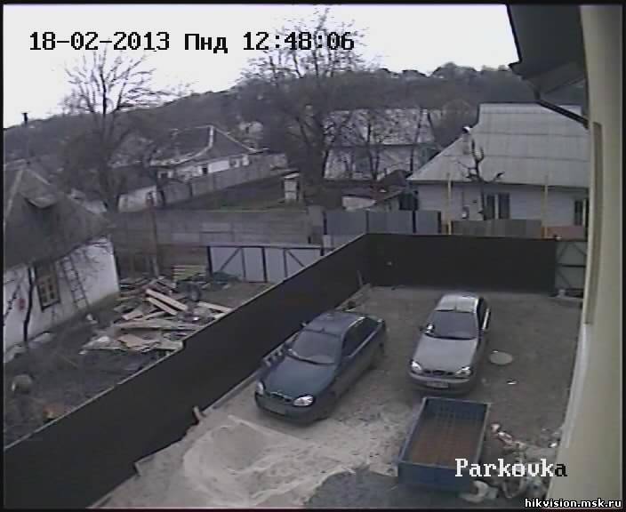

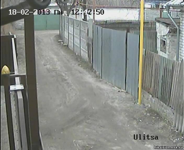

Пока, что установлено две камеры так как дом только строится, но мешающих т.е. колеблющихся объектов в поле зрения камер нет ( сейчас на улице штиль). Возле машин иногда пробегает овчарка так вот старая прошивка на нее реагировала а новая нет, как только увеличиваешь чувствительность идет непрекращающаяся сработка, на второй камере тоже самое, в режиме чувствительности 2 камера срабатывает только тогда, когда человек доходит до средины серых ворот, а на автомобиль когда он находится приблизительно в 1-2 метрах от этих ворот при движении на камеру. Причина смены прошивки наверное любопытство, хотя в новой прошивке добавлены новые функции по правому щелчку мыши на мониторе ( к DVI разъему  рекордера подключен отдельный монитор). И еще вопрос могу ли я вернуть заводскую прошивку т.к. она меня устраивает более тех кот. выложены на форуме?

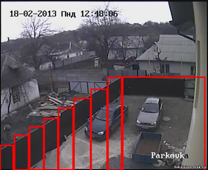

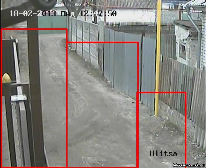

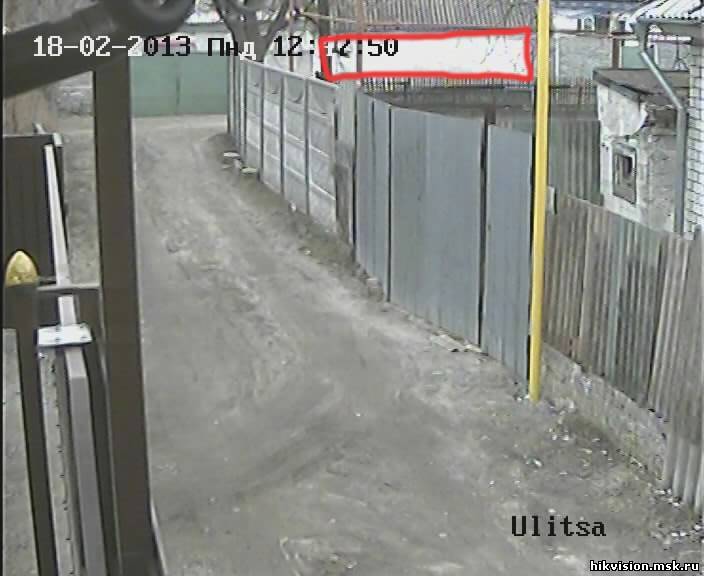

AlexandrДата: Понедельник, 18.02.2013, 15:13 | Сообщение # 6
а какие настройки записи ? соответствуют старым ?
если задача только дом контролировать, то я бы так ограничил:
ну может ещё крышу с окном добавил, хотя это лишнне мне кажется.

Попробовал настроить камеры согласно вашим рекомендациям пока, что обе на чувствительности 5 работают. Протестирую до утра отпишусь. А пока огромное вам спасибо. Жил бы рядом привез бы пиво! biggrin
AlexandrДата: Понедельник, 18.02.2013, 17:50 | Сообщение # 8
таки значит не полный штиль ) в зоны на скринах умышленно включены только неподвижные объекты. вероятно были жалобы на слабую чувствительность детектора, потому и повысили. сейчас на 4ке-3ке на собаку реагирует ?

Как только в зону детекции попадает эта зона идет сработка. Сейчас обе камеры стоят на 5 Сработки идут без помех!
