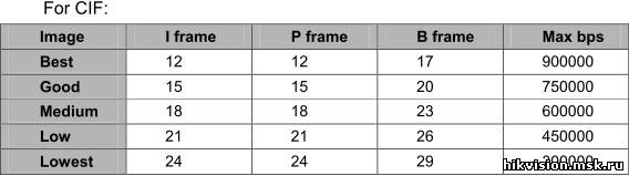

через какое ПО просмотр идёт ? по какому потоку ? скриншот выложите картинки (вверху слева есть кнопка для публикации через радикал). переменный битрейт подстраивается под картинку - чем меньше движения и разници цвета (контраста) в картинке, тем меньше битрейт.

рекомендуемые настройки
For DCIF:
Max bps = (Maxbps/3)*5
Note:
Maxbps is the CIF’s value with the same configuration ( I P B )
For D1:
Max bps = (Maxbps/3)*8
Note:
настройки IPB для всех разрешений одинаковые
Прикрепления: 9440765.jpg (29.8 Kb)
