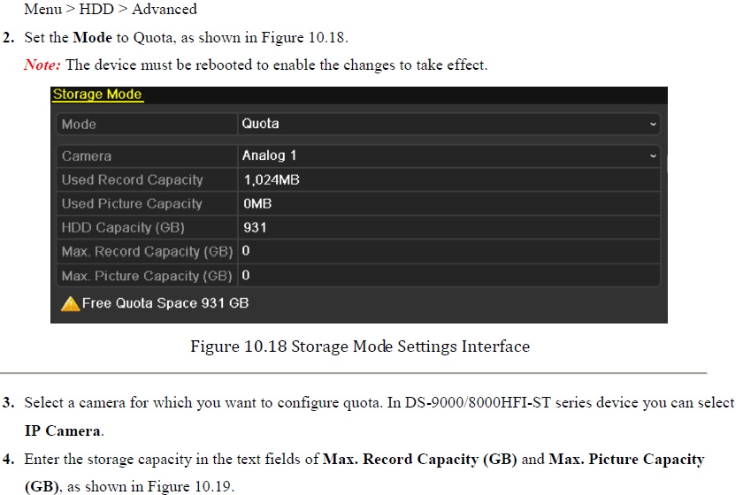

UserMДата: Понедельник, 14.01.2013, 14:52 | Сообщение # 5
В старших сериях DVRов есть возможность конфигурировать квоты для камер.
Прикрепления: 1300594.jpg (101.3 Kb)
AlexandrДата: Понедельник, 14.01.2013, 15:18 | Сообщение # 6
это квота не по времени, а по объёму. хотя возможно именно это и имелось ввиду ))
27regionДата: Вторник, 15.01.2013, 02:13 | Сообщение # 7
Сообщений: 33
UserM, Alexandr, спасибо! это именно то, что нужно. задача просто стоит в том, чтобы 4 камеры писали в одну группу винчестеров, а остальные в другую группу. таким образом я добьюсь разные архивы по времени хранения. например: периметр (к которому относятся 4 камеры) будет писать на 2 винта и срок будет около 2-х месяцев, а внутри помещений в другую группу винтов и срок будет другой.
