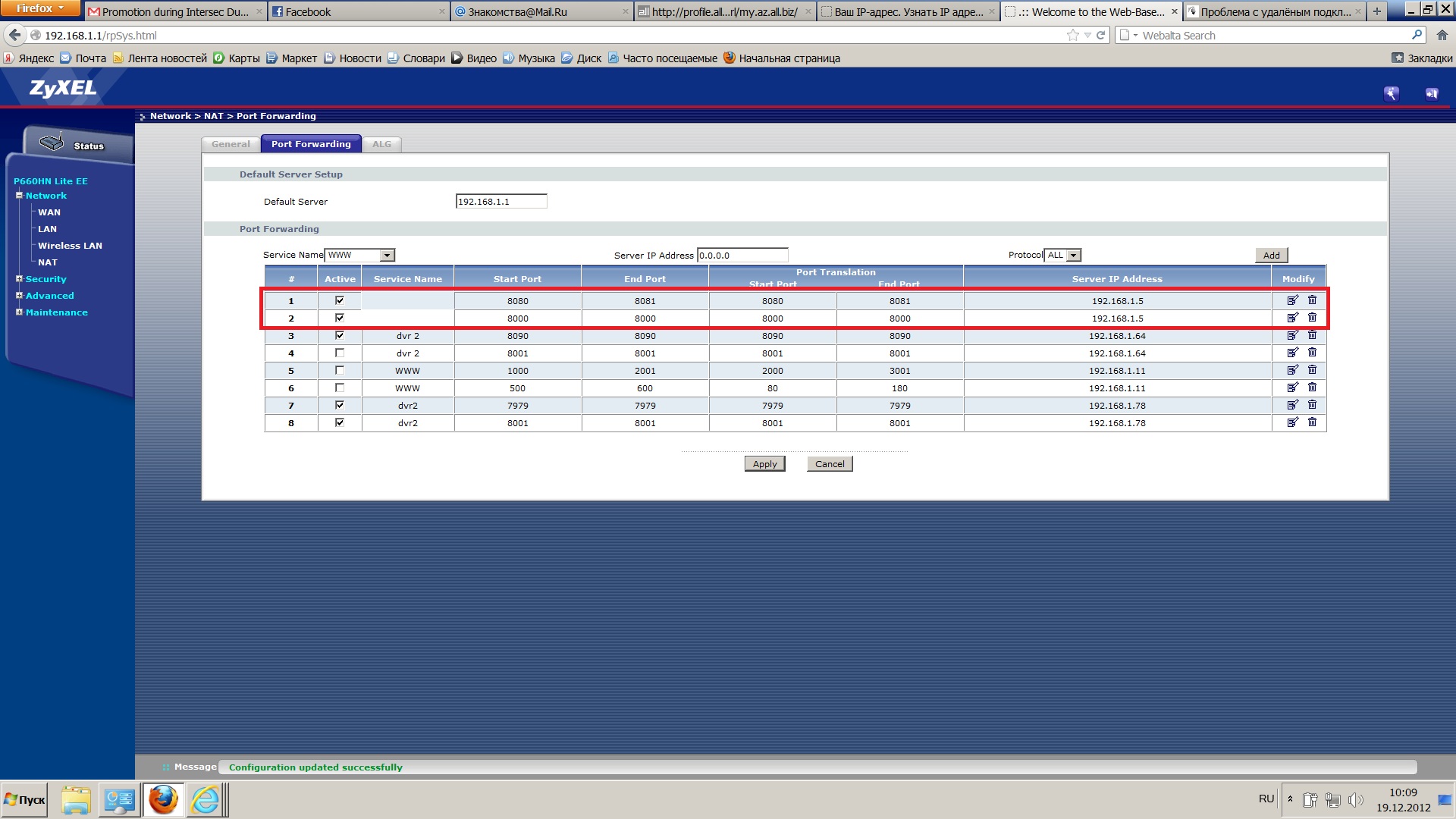

а вот удаленна подключается, открываешь интерфейс регистратора вот только когда включаешь каналы пишет "Live Veiw failed" или как то так)) как вы думаете в чем проблема?
Прикрепления: 1318510.jpg (450.1 Kb)
AlexandrДата: Среда, 19.12.2012, 10:53 | Сообщение # 2
554 нет порта в настройках проброса.
abvlimitedДата: Среда, 19.12.2012, 11:35 | Сообщение # 3
Сообщений: 47
Alexandr
спасибо все получилось))
