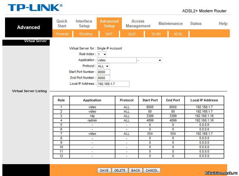

Так же возникла проблема с подключением извне, все работало нормально, и кто то дернул нас обновить прошивку до 1.3 на регистраторах DS-7216HVI-ST все порты проброшены, на регистраторе все настроено, связи нет. До прошивки все работало. порты проброшены, 80, 8000.
AlexandrДата: Четверг, 28.03.2013, 13:37 | Сообщение # 7
554 ? и желательно полную версию прошивки писать, если дело в ней. какая была до смены ?
breadДата: Четверг, 28.03.2013, 14:57 | Сообщение # 8
Сообщений: 33
Все порты проброшены, все настроено, и доступа нет sad
Прикрепления: 4706155.jpg (66.6 Kb)
AlexandrДата: Четверг, 28.03.2013, 15:28 | Сообщение # 9
в прошивке поддержка 3g есть ? выключите автоопределение. в локальной сети всё работает ? снаружи телнетом на порты проверяли соединение ?
breadДата: Четверг, 28.03.2013, 16:13 | Сообщение # 10
Сообщений: 33
да в прошивке вылезла 3G но его нет, в локальной сети все работает, доступ есть, хм странно, проброс стоит портов, но при проверке пишет что порт закрыт
AlexandrДата: Четверг, 28.03.2013, 16:25 | Сообщение # 11
т.е. снимите галочку в меню 3g. обсуждалось.
breadДата: Пятница, 29.03.2013, 09:47 | Сообщение # 12
Сообщений: 33
помогло, спасибо. Видимо не нашел или не внимательно искал sad
