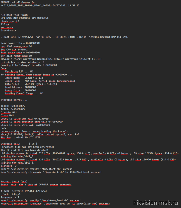

Всем привет! DS-H116GA после скачков ээ ушёл в циклическую перезагрузку. Подкинулся как обычно по com порту, посмотрел лог. Ошибка возникает после инициализации аналоговых канало, kernel panic. Решил перепрошить по tftp как обычно — и облом. При загрузке регистратор на короткое время реагирует на зажатые Ctrl+U, строка "Hit ctrl+u to stop autoboot:  0" меняется на "Hit ctrl+u to stop autoboot:  1" буквально на секунду, а затем снова на "Hit ctrl+u to stop autoboot:  0" и далее в бутлуп. Проверил уже раз 10, результат один, менял настройки Putty для ввода с клавиатуры и кодировки — реакции такая же.
Автоматически tftp сервер не подхватывается.
Полный лог до момента зависания и перезагрузки: DS-H116GA

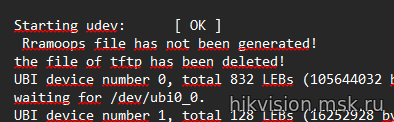

Хмммм. Сейчас вчитался в лог и это же значит, что tftp функция удалена. Кааак?  wacko
