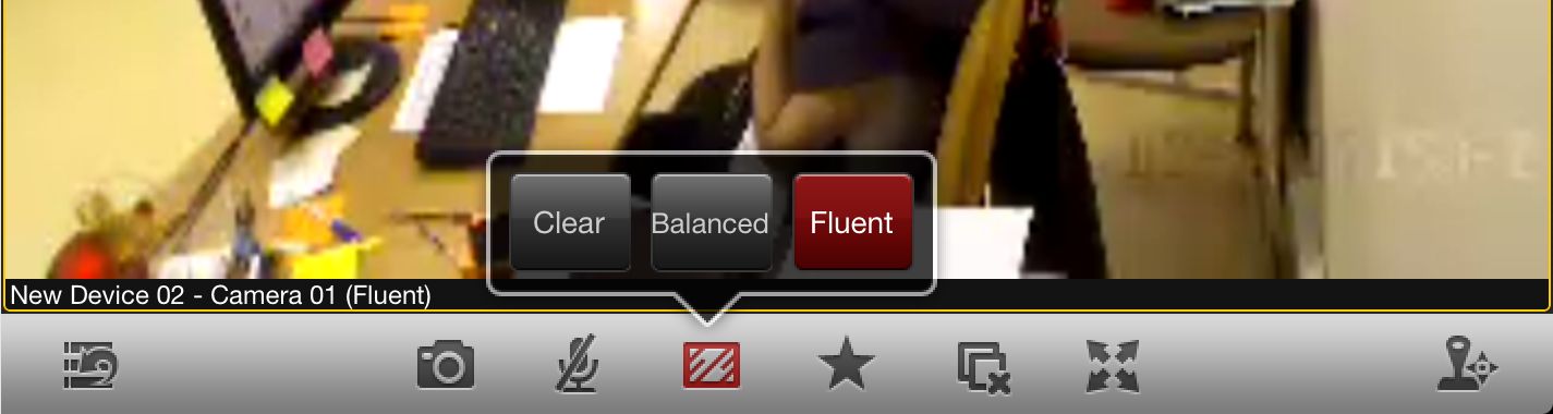

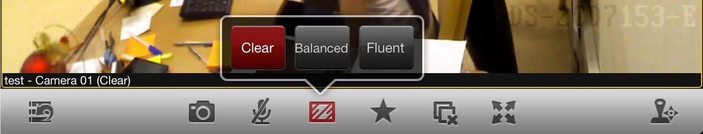

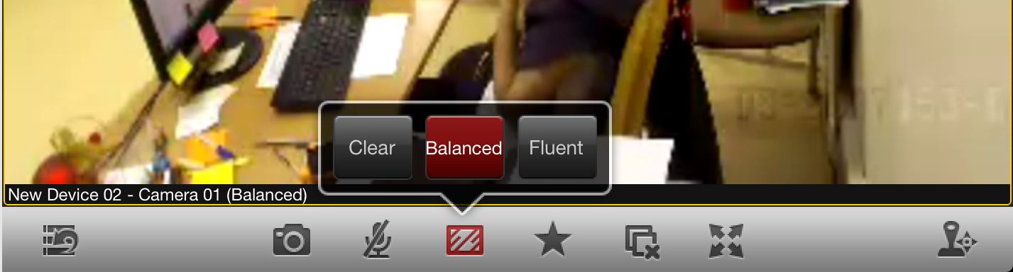

пс - вот скрины прислали с переключением:
Прикрепления: 8877828.jpg (52.0 Kb) · 4239904.jpg (56.7 Kb) · 2723970.jpg (44.5 Kb)
